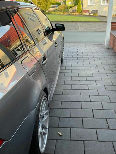

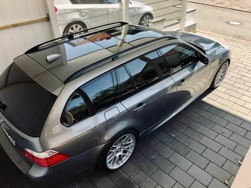

Passen werden die felgen auf jeden fall. Werden auch ziemlich gut im Radkasten stehen. Hinten könntest du sogar noch ein paar Millimeter mit spurplatten raus. Ich schätze 5-7mm pro seite.
Vorne wird schon perfekt stehen.
Reifen braucht der e60 vorne auf 8,5x19 245er und hinten auf 9,5x19 275er
Das sind 8,5x19 et 15 vorne und 9,5x19 et12 hinten

Meiner ist auch lci. Das spielt aber keine rolle. Ich glaube, einen Unterschied gibt es nur beim xdrive
