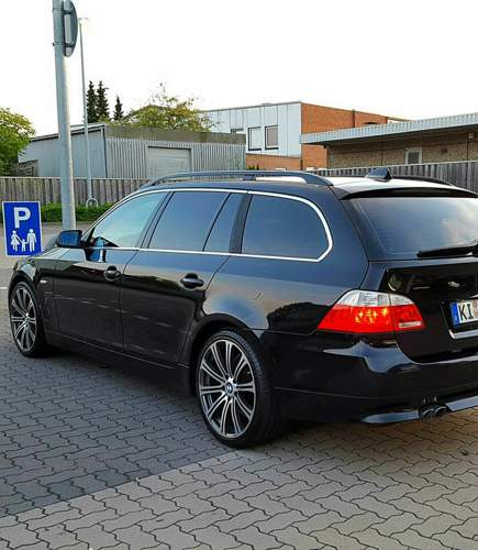

Ich habe diese 19 Zöller drauf. Findet ihr sie passend zum Fahrzeug bzw. was meint ihr?
@famix schrieb am 24. September 2016 um 08:09:10 Uhr:
finde die echt top deine felgen. allerdings mag ich die farb der felgen nicht. stehe eher auf silberne lackierungen. aber das ist geschmackssache. welche bereifung hast du? Was haben die gekostet?
