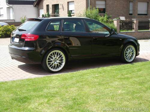

Servus,
hat jemand Fotos von der oben genannten Kombination (19" mit S3 Serienfahrwerk) parat? Sieht das noch gut aus oder eher schon nach Offroader?
Wünsche ein schönes Wochenende...
LG scoop
@ Maxiumus
Moinsen....wie kommst Du denn eigentlich darauf das der S3 mit Serien (Sport) Fahrwerk und 19" wie ein Allroad aussehen sollte.
Das serielle Sportfahrwerk des S3 ist meine ich schon 20 mm tiefer als ein normales Fahrwerk und eine 19" Felge mit entsprechender Bereifung hat einen größeren Abrollumfang als die vergleichbare 18".
Insofern würde ich meinen sitzt die 19" satt im Radhaus aber nichtbrutal tief.....eben alltagstauglich.
Ich denke nicht das das komisch oder oll aussieht.
Wer natürlich lieber einen Rasermäher fährt und dann bei jeder Einfahrt ins Parkhaus oder einem höheren Bordstein aus Angst gleich aufzusetzen zittern möchte.... für den ist eine weitere Tieferlegung genau das Richtige 😁 .

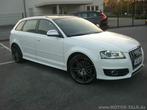

hier bilder von meinem mit 225/35 19 michelin sport ps 2 mit 8J felge et 45 und den besagten 25mm federn:
http://www.motor-talk.de/.../bild-1-i202947716.html

woher ich meine werte habe?
ganz einfach.
mein erster 8p war ein ambition.
mein zweiter 8p ein s-line.
und der jetzige ist ein s3.
daher konnte ich bei allen nachmessen.
der unterschied zwischen ambiton und s-line ist optisch, also subjektiv, nicht gegeben.
erst beim nachmessen stellt man fest, dass es gut 3-4 mm sind. (messen immer radmitte bis kotflügelkante).
den s3 gibt es nur mit s3 fahrwerk. dieser ist gemessen gut 28mm tiefer als ein vergleichbarer serien a3.
die von mir angesprochenen federn dürfen nur im s3 verbaut werden und haben eine zusätzliche tieferlegung von angegeben 25mm.
nachgemessen ergeben sich allerdings nur 20mm.
daher ist (mein) s3 mit den federn genau 48mm tiefer als ein serien a3.
alltagtauglich ist er damit ohne probleme.
ich habe noch nie irgendwelche probleme mit aufsetzen gehabt.
weder parkhäuser, mcdonalds bumper, zone 30 geschichten, feldwege, große wiesen bei autotreffen oder so machten probleme.
nehme ich die fahrleistungen aller meiner 8P zusammen, so sind dies ca. 180.000 km mit einer gut 50mm tieferlegung.
für mich sind ca. 50mm tieferlegung der perfekte kompromiss aus optik, härte, und alltagtauglichkeit.
