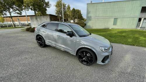

fährt zufällig jemand die Kombo: 9j - 20 - ET30 ?
Die WH33 ist mit diesen Massen wohl ABE/ECE freigeben. Wundert mich nur etwas, da Originalrad 8.5j - 21 - ET38
Das Rad steht somit rund 1.5cm weiter aussen vs. Default
Ich fahre im Sommer die originalen mit 10mm Spurplatten vorne und 15mm hinten. 15mm vorne sind für meinen Geschmack too much...kann mir auch nicht vorstellen das man das 100% legal eingetragen bekommt.
@Ben-A schrieb am 29. September 2021 um 14:59:17 Uhr:
Ich fahre die gleiche Kombi mit KW V3 gepfeffert und habe es auch eingetragen. Noch kleinere ET würde definitiv schleifen.
