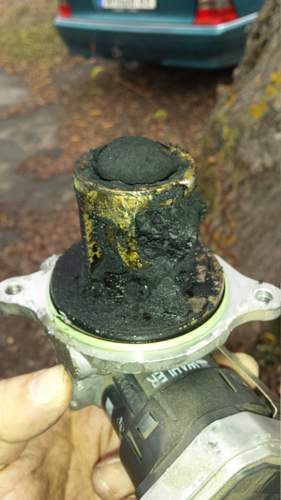

Ich hab das Wahler 7504D bestellt. Auf der Homepage von Borg-Warner (anscheinend der Mutterkonzern) werden fast ausnahmslos Modelle mit ...D/1 angeboten, auch das 7504D/1.
Jetzt frage ich mich, was bei dem 7504D/1 gegenüber dem 7504D verändert wurde.
Zum ausgebauten Teil: es war leicht rußig, aber nicht schlimm. Mechanisch lässt sich das Ventil sehr leicht rausdrücken. Ob es elektrisch funktioniert, weiß ich leider nicht. Könnte man das im ausgebauten Zustand mit Multimeter und Anlegen von Spannung bzw. durch Messen herausfinden? Ausstattung dazu hab ich.

Neues AGR-Ventil Wahler 7504D/1 ist drin - und die Sicherung 44 ist wieder durchgebrannt.

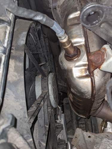

Ich hab den Stecker zur Lambda-Sonde abgesteckt, d.h. den Stecker, der sich in Fahrtrichtung links (also rechts, wenn man vor dem Auto steht und in den Motorraum reinschaut) befindet.
Die Sicherung bleibt heil. Ich stecke den Stecker wieder an, starte den Motor und wackele am Kabel. Ergebnis ist, dass die Sicherung heil bleibt.
Nachdem ich alles wieder zusammengebaut hab und die Leitung der Lambdasonde in den Metallhalter am Filterkasten eingeklipst habe, passiert folgendes.
Als ich den Zündschlüssel auf Stufe 2 (alle Lampen im Kombiinstrument an, Motor wurde noch nicht gestartet) stellte, hab ich ein kleines, knisterndes Geräusch und einen schwachen Lichtblitz aus dem Sicherungskasten bemerkt; die Sicherung 44 ist wieder durch.
Ich hab den Eindruck, dass ich dem Fehler näher komme.
Welche Lambdasonde ist das? Es gibt wohl eine vor und eine nach dem Katalysator.
Kann man da ein Bild machen?
Nr passt schon versucht die Los zu bekommen?
Ich hab schon Rostlöser auf die Schraube gesprüht, aber noch nicht versucht sie loszuschrauben. Auf was muss ich mich denn einstellen? 22 mm-Maul-Ringschlüssel hab ich, ein stabiles Rohr zur Verlängerung auch.
Hilft rohe Gewalt oder wie sollte man schlauerweise vorgehen? Einige Tage Zeit hab ich ja, bis die neue Lambdasonde da ist.
Gibt es bevorzugte Marken, bzw. welche sollte ich auf gar keinen Fall nehmen. Ich hab mir die Teile von EPS, Facet und NGK angeschaut, ca. 65 Eur + Versand (die würde ich bevorzugt nehmen), Bosch ca. 85 Eur + Versand (nur wenn es notwendig ist).
Nimm die von Bosch, Werkzeuge wie Lange 22 er Nuss, Flex, Brenner wären nicht schlecht. Aber kommt halt drauf an wie fest die ist.
Die alte Lambdasonde ging vglw. gut mit der Langnuss raus, nachdem ich sie 3 Tage mit Rostlöser eingesprüht hatte.
Aussehen: schwarz verrußt.
Das Gewinde sieht gut aus, ich hab die neue Lambdasonde reingeschraubt, Stecker angesteckt und Zündung angestellt und gestartet. Zunächst alles gut. Ich war noch nicht ganz aus der Garage raus, merkte ich dass das Auto wieder im Notlauf ist.
Die Sicherung 44 hat's wieder zerlegt, ich glaube langsam, dass das Auto mich hasst ;-)
