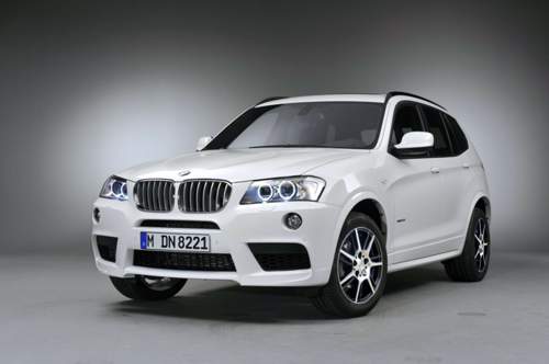

Moin Gemeinde,
die Zeit rennt und ich bin dann schon mal
auf der Suche nach schicken 18 Zoll Winter-Alus in schwarz.
Ich würde mich über jeden Tipp freuen.
Die Auswahl online ist ja noch nicht so dolle.
Gruß aus Lübeck
Oliver

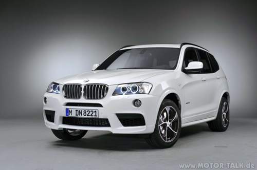

Ich habe ein paar schicke schwarze 18 Zoll Alus für den Winter gefunden.
Was meint Ihr?
Die Rial sind nicht schlecht. Ich würde aber ganz schwarze bevorzugen, da dann der Felgendurchmesser nicht betont und somit fast egal wird.
