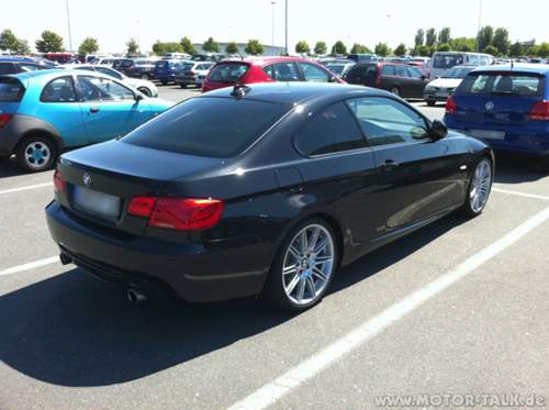

hier hab ich ein paar Fotos direkt nach dem Reifenwechsel von Sommer auf Winter.
Stehen noch wenig hochbeinig da...😁 😁
Finde die 189er Felge ist mit Abstand die beste Felge für den Winter,optik
gut und schnell zureinigen.

Danke für die Fotos, össel330ci! Das sieht wirklich bis jetzt am besten aus, vom allen Felgen, die ich am E92 gesehen habe!
Du fährst ja VA = 8x18" IS 34 mit 225er und HA = 8,5x18" IS 37 mit 225er.
1. Kann man damit auch Runflat fahren? Welche Gummis hast du drauf?
2. Kann man nicht auch die Felgen, die für vorne gedacht sind, hinten drauf packen

zu 1.
JA klar , Continental Winterreifen
zu2.
Nein, geht wohl wegen der ET nicht, sieht glaub ich auch Sch... 😁 aus.
