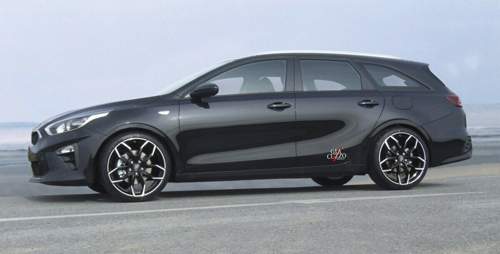

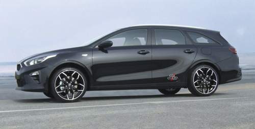

So langsam aber sicher kommen 18 und 19 Zoll Felgen mit ABE für den CD. Hat vielleicht schon ein User große Räder montiert, bestellt, geplant?

Das sieht wesentlich besser aus.
Welche ET haben die Felgen, da steht nix....
Aber der Abstand zum kotflügel verringert sich doch nicht wesentlich mit den größeren Felgen, oder?
Grundsätzlich fände ich 19 Zoll für den ceed auch zu überdimensioniert.

Nein, der Umfang der Reifen bleibt natürlich gleich, damit bleibt auch der Abstand. Auf dem ersten Bild sah das Auto meiner Meinung nach aber viel zu hoch aus, so hoch sieht der Ceed mit den normalen Felgen nicht aus. Also lag evlt am Bild.

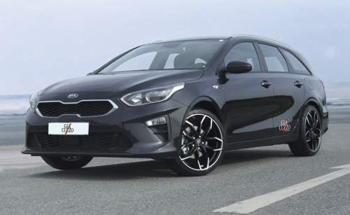

19 finde ich auch zu groß beim Ceed, aber die Rial Felgen an sich in 18 sehen schon gut aus, daher habe ich das Bild mal gepostet. Über die Felgen wurde hier schon öfter gesprochen.
Die Rial Lucca gibt es wohl mit ET 39 und ET 50. Letztere hab ich mal im Vergleich zur Serienbereifung in nen Reifenrechner eingegeben: klick.
Da sieht man schön, dass die Serienfelge (grün eingezeichnet) nicht nur ein Zoll weniger Durchmesser, sondern auch ein Zoll weniger Breite hat und durch die höhere ET (53) auch ein bisschen weiter innen sitzt als die Rial (ET 50). Die Rial kommt laut Reifenrechner 1,6cm weiter raus und hat trotzdem eine ABE.

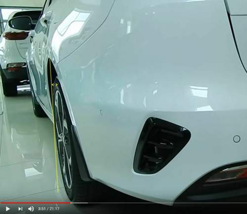

Hat evtl. jemand die Möglichkeit, mal zu messen, wie viel Luft bei der Serienbereifung zwischen Kotflügel (mittig) und Reifenaußenkante ist? Im angehängten Screenshot aus Youtube sieht es aus, als wäre da noch ziemlich viel Platz.
Ceed-serienbereifung
Wichtig wäre die VA, das ist der Anstand zumeist geringer...
