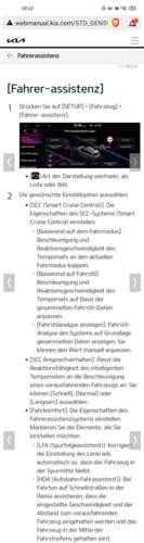

Allerdings müsste das doch auch in der Stadt funktionieren, bei Geschwindigkeiten zwischen 30/50km/h im Handbuch vom Smartphone ist es ja auch beschrieben.
Screenshot-2021-12-28-09-22-27
Bei mir geht es nur auf der Autobahn. Allerdings nicht so wirklich überzeugend. Eigentlich eine gute Funktion, aber ich bin die letzten Tage ein paar Stunden damit gefahren und leider sind die im Navi hinterlegten Geschwindigkeiten wirklich oft falsch. Und dann kommt es zu der Situation, dass der Tempomat mich mit 130km/h in einen Tunnel fahren lässt, bei dem die variablen Geschwindigkeitsanzeigen 100km/h vorgeben. Das Navi zeigt auch richtigerweise 100km/h an, aber der Tempomat hängt bei 130km/h fest. Die Folge ist, dass man bei wirklich jedem Temposchild überprüfen muss, ob der Tempomat richtig reagiert...und dann kann man hart abbremsen, um nicht Gefahr zu laufen geblitzt zu werden.
@Zeehel Wo kannst du das aus dem Screenshot entnehmen? Da ist lediglich der HDA und der funktioniert nur auf der Autobahn. Da kommt übrigens dann auch immer ein Infoton von der SCC, wenn die Geschwindigkeit automatisch angepasst wird (solange mans nicht deaktiviert hat).

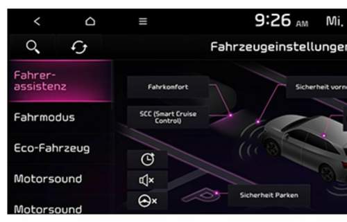

Das steht doch schon gleich im ersten Absatz des Screenshots unter SCC mit allen Einstellungsmöglichkeiten. Diese habe ich bei mir aber nicht.
Der Punkt HDA kommt weiter unten im Screenshot und ist somit eine eigene Kategorie.
Habt ihr denn diese Einstellungsmöglichkeit für SCC? Siehe Anhang...
Screenshot-2021-12-28-21-15-24-18-e4424258c8b8649f6e67d283a50a2cbc
@Zeehel da ist nur von dem Ansprechverhalten die Rede. zb wird kann der Fahrstil analysiert und dann so ähnlich beschleunigt werden wie du es machst. Der Punkt darunter ist, wie schnell das System reagiert, wenn vor dir kein Objekt mehr ist.
@MrKlixx Okay, dann liegts echt am Modell. Ich kann bei mir auch ein Offset einstellen (zb 5 kmh schneller). Seltsam, dass die SCC beim gleichen Hersteller unterschiedlich implementiert ist. Sollte ja eigentlich die gleiche Hardware vorhanden sein und die Software dazu ist ja eh gleich.
