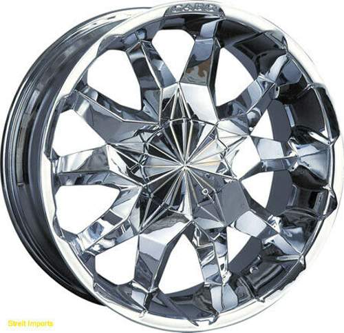

Habe gerade ein schönen 18" Felgen-Satz bei Ebay gesehen.
Und bin mir nicht sicher, ob 7,5Jx18 ET 40 mit 215/35 R18 84W Reifen auf meinen dicken passen?
Oder müsste ich irgendwelche Umbauten machen?
P.S.: Und die sind ohne ABE und ein Gutachten zum Verkauven !!! Ist das schlimmmmm ???
Die Felgen wurden bis jetzt auf einem Audi A4 Typ 8E (Baujahr 2001) gefahren.
vielen dank im voraus.

215/35 R 18 ist vom Abrollumfang her zu klein, sowas passt auf nen Kleinwagen, auf den A6 gehört 235/40 R18 oder auch 225/40 R18 bei den einfachen Modellen, die Achtzylinder fahren 255/35 R18.
Passt also garantiert NICHT.
EDIT: Zum Glück.... so ein billiger Ami Bling Bling Ami Scheiss hat auf nem A6 nichts verloren....

Der umfang ist zu klein die Traglast zu wenig das ist nix für deinen Dicken!
Reifen brauchst du 225/40 18 oder 235/40 18 mit min 91er Traglast!

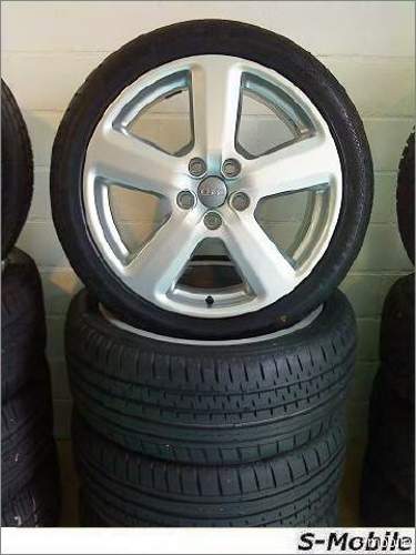

Ok ! wenn die so sch.... sind dann kaufe ich was gutes !!!
So was ..... Siehe foto !!!!😉
DANKE !!!

Ich sagte der Reifen passt nicht, ob die Felge passt normal schon aber nur wenn die die Traglast erfüllt von deinem A6 da müsstest du den malfragen welche Traglast die Felgen haben!

Ohne ABE und Gutachten? Viel Spass beim Eintragen, das typisch für den Ami Bullshit, da gibts fast nie ein Gutachten, die Qualität ist auch unter aller Sau.

Richtööch !! Die Felgen gehen überhaupt nicht auf den 4B richtig schrecklich die Ami teile...Da bietet Audi Original was viel schöneres !!
Ich hätte gern auf jeden Fall 18 Zoll, ich weiß aber nich wie gros darf die ET sein ???
Kann mir jemand ürgenwelche beispilkombinationen sagen aus eigenen Erfahrung !?!?
