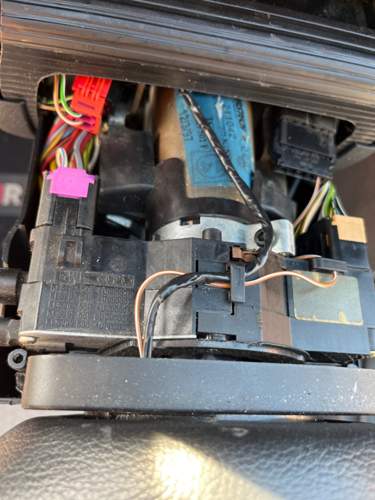

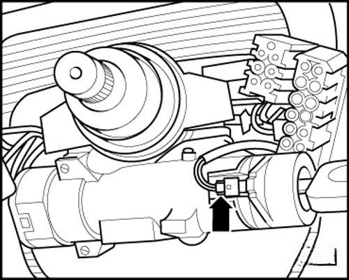

Die obere Lenkradverkleidung abbauen und die Steckerverbindung an der Lesespule 2-3 ab und aufstecken.
Die geht etwas schwer ab, mit einen kleinen Schraubenzieher etwas nachhelfen.
Die Steckverbindung war schon ein probl. als die Fz. noch ziemlich neu waren.
@Nick-Nickel schrieb am 1. September 2024 um 16:52:47 Uhr:
Wo soll dieser stecker sein?
Direkt am Schließzylnder vom Zündschloss, ich sehe gerade das Teil sitzt tiefer.
Lesespule
@Nick-Nickel schrieb am 1. September 2024 um 17:38:16 Uhr:
So ich habe jetzt den stecker mehrmals abgezogen und den Fehlerspeicher gelöscht. Dann versucht zu starten, wieder nicht angesprungen. Dann habe ich den Fehlerspeicher vom Motorsteuergerät ausgelesen, kein Fehler mehr drin und im Fehlerspeicher von der wegfahrsperre ist ebenfalls kein Fehler mehr. Springt dennoch nicht an. Dann habe ich geschaut ob ein Zündfunke kommt, aber dieser fehlt. Woran könnte es liegen?

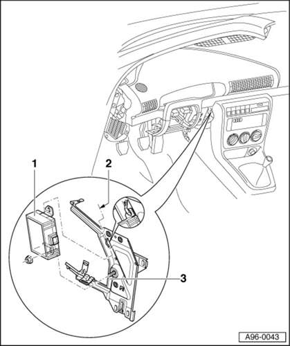

Das einzigste was mir momentan noch einfällt den Stecker vom Steuergerät überprüfen.
Die grosse untere Verkleidung unter dem Lenkrad abbauen.
Das Steuergerät sitzt rechts an der Mittelkonsole.

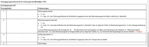

Ich habe auch noch 2 Meßwerteblöcke rausgesucht da kann man den Zustand der Schlüsel und Motorsteuergerät auslesen.
Einbauort Steuergerät für Wegfahrsperre
Meßwerteblock 1

Ob die i.O. ist kannst du im Mweßwerteblock erkennen.
Ich habe oben was geschrieben.
In den Meßwerteblöcken kannst du überprüfen ob der Schlüssel erkannt wird oder das Steuergerät eine Startfreigabe hat.

Also bei messwertblock 001 ist alles i.O.. der zweite wird mir irgendwie nichtmehr angezeigt.
Beim zweiten stand das gleiche drauf.
Jetzt kannst du auch den Ersatzschlüssel prüfen ob der angelehrnt ist.
