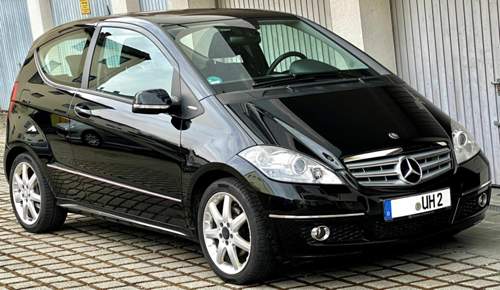

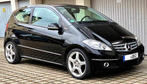

Nur zur visuellen Info... siehe Anhang; Mein A200 Turbo mit Sportfahrwerk:
Erstes Bild: 215/45 R17 auf original MB-Felge 7J x 17 H2 ET54
(A-Nr.: A169 401 0502), Winterbereifung
Zweites Bild: 215/40 R18 auf original AMG-Felge 7J x 18 H2 ET54
(A-Nr.: A169 401 1202), Sommerbereifung
Grüße... 😎
215/45 R17, 7J x 17 H2 ET54
215/40 R18, 7J x 18 H2 ET54
