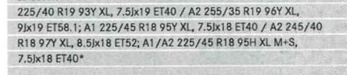

17“ soll laut CoC auch gehen. Ich habe mich für 18“ Felgen entschieden. Hier die Auflistung aus dem CoC Papier für einen C200, S206 AMG Exterieur Line:

Spannend. Laut meinen CoC gehen nur 18er. S206 4M 220d
CoC
Vielleicht wegen der 4M. Ich habe oben bei mir noch die Motorisierung, C200, ergänzt.
