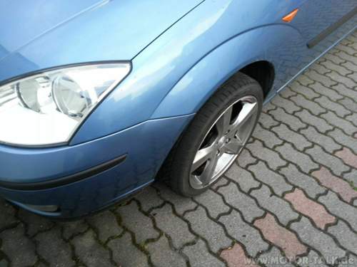

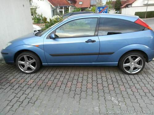

Hallo zusammen.
War gestern endlich beim TÜV und hab mir meine neuen Reifen eintragen lassen.
Anbei die Bilder. Es wurde 7x17" 215/40 R17 Reifen.
Eintragung war für hinten rechts recht eng, da dort der Reifen doch ziemlich nahe an den Radkasten kam und der 2te Prüfer dann nach Aufforderung vom ersten Prüfer die Erlaubnis erteilt hat. Der erste Prüfer war sich nicht sicher, ob das so in Ordnung ist.
Eintragung selbst hat 50,50€ gekostet. TÜV Landau.
(Nur weil in letzter Zeit so oft gefragt wurde 😉
PS: Momentan ist alles noch mit dem originalen Fahrwerk.

Sieht ganz gut aus aber am Fahrwerk würde ich evtl noch die federn wechseln.
Ich fahre zwar nur originale 15" also 195/60 R15 und mein wagen is angeblich nur 35mm tiefer durch weitec federn (der Tüvprüfer bei dem ich jetzt 2jahre neue HU bekomme habe hat sich die federn ganz genau angeguckt weil der für 35mm federn viel zu tief liegt) aber wenn du dir mal meine Galleriebilder durchklickst siehste das die optik ne ganz andere ist.
Bei dir kann man momentan noch ein lkw in den Radkasten werfen 😉
