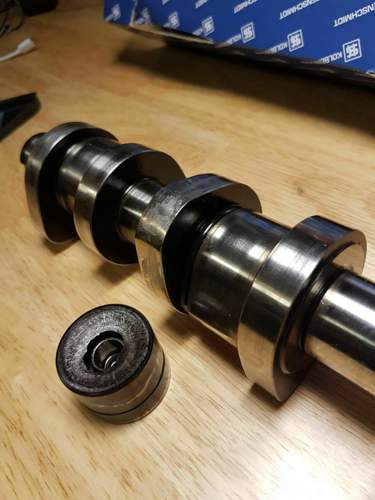

Ich hatte ja erwähnt das der Tramper unter anderen eine eingelaufene Nockenwelle hatte, nun hab ich auch ein Bild dazu. Ein Stössel hat sogar ein Loch... seltsam das der Motor damit überhaupt noch lief...
Der gute 1.9er Ackerdiesel 😁
Richtig... wo sind nur die fehlenden Teile aus dem Stössel geblieben? In der Ölwanne waren sie nicht 😕
Dafür gibt es ja den Ölfilter - angesagt wird nämlich in der Ölwanne, durch den Filter dann an die zu schmierenden Stellen und die Späne laufen allesamt wieder ab zur Ölwanne. 😉
Da waren zwar, nach dem spühlen, Spähne drin, aber lange nicht das was da im Stössel fehlt...
Die größeren Partikel landen in der Ölwanne, die kleineren Teile im Ölfilter.
Dein Schaden ist ja nicht von einem Tag auf den anderen so geworden. Das hat sich ja wohl über die gesamte Laufzeit des Motors progressiv soweit entwickelt (Material- oder Härtefehler).
Und ja, wenn du das fehlende Material als Feilspäne in der Hand halten würdest wäre das ein schöner großer Haufen.
