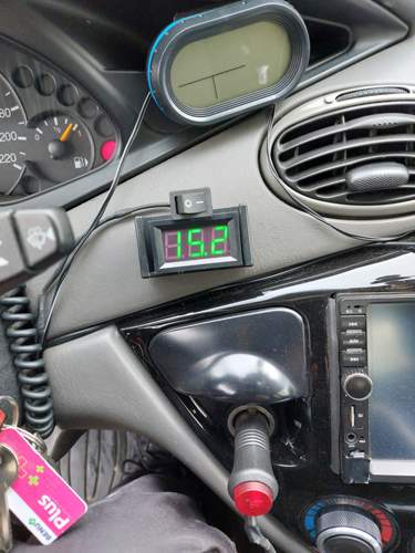

Seit langem habe ich ein Problem mit der Spannung an meinem Auto Focus 2002, 2.0, Automatic made in USA. Aus diesem Grund wurden Lichtmaschine und Regler bereits zweimal getauscht, aber auch nach dem Motorstart beträgt die Spannung an der Batterie 15 V und steigt bei jedem Neustart auf maximal 15,5 V an. Das Kabel von der Lichtmaschine zu das steuergerät wurde auch gewechselt, das steuergerät selbst wurde außerhalb des fahrzeugs überprüft. Hatte jemand dieses Problem oder hat einen Rat?

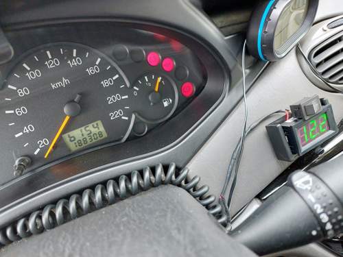

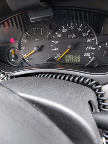

Das stimmt nicht.
Er meint eindeutig Bild 1.
Im KI-Display : b 15,4 Volt
b = Batterie
In seinem Voltmeter : 12,2 Volt
Und genau das hat er beschrieben.
Bei meinem Selbsttest vom KI zeigt das Display weniger als 12 Volt an.
Da dürfte der Motor garnicht starten.
Macht er aber trotzdem ohne Mucken.
Der richtige Wert liegt bei 12,6 Volt bei stehendem Motor an den Batteriepolen gemessen.

hab kurz nachgesehen das ist wirklich die Batterie Spannung im KI Display, da auch der Punkt fehlt kann man wirklich von einem Defekt ausgehen, bzw. durch den fehlenden Punkt habe ich mich täuschen lassen
Ja ... es ist nicht klar, wie es möglich ist, die Spannung anzuzeigen, wenn der Motor aus ist ... vielleicht ist es ein Problem in der Installation, wenn jemand am Fahrzeug eingegriffen hat ... Dies ist ein langjähriges Problem nicht gelöstes problem...
