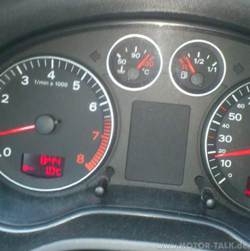

War jetzt vor kurzem in der Werkstatt und habe das Thermostat wechseln lassen. Der Motor hatte nicht mehr seine normale 90 Grad Betriebstemperatur beim fahren erreicht.
Jetzt ist diese Sache behoben.
Mein Problem ist jetzt aber wenn ich konstant 100 Km/h für längere Zeit (10 min.) fahre und danach langsamer werde steigt die Temperatur rapide an. Ich war heute ganz knapp vor 130 Grad, hab dann erst mal die Heizung voll aufgedreht.
Jedenfalls ging’s dann mit der Temperatur wieder runter.
Kühlwasser ist bis maximal drin und die Lüfter vorne funktionieren auch. Sind auch fast ständig am arbeiten vor allem im Stadtverkehr.
Ich hoffe es kann mir jemand Auskunft geben.
Schon mal DANKE im Voraus 🙂

Das klingt so, als würde das neue Thermostat nicht oder nicht richtig öffnen.
Zurück damit in die Werkstatt 🙂
bei meinem Sohn (A4 1,8T) war es ähnlich und da war es eine defekte Wasserpumpe. Ich würde auf jeden Fall wieder in die Werkstatt fahren bevor der Motor Schaden nimmt...

Die Pumpe sorgt für die Zirkulation der Flüssigkeit im Motor und das Thermostat öffnet den grossen Kühlkreis. Gibt 2, kleinen und grossen.

Warum?? Überleg mal, wo der Temperaturfühler für den Lüfter montiert ist. Wenn vom Thermostat der große Kreislauf nicht geöffnet wird, wird der Lüfter nie angehen, auch wenn das Wasser 150 Grad warm ist.

Hab mal nen nettes Bild beigepackt .... grins. Auto iss jetzt inne Werkstatt...mal seh'n was bei raus kommt.

lag gold richtig ...
Das Thermostat hatte sich nicht geöffnet. Ein Grat war schuld...deswegen konnte sich das Teil sich nicht öffnen...na jedenfalls ist jetzt alles wieder ok 😁😁😁😁
