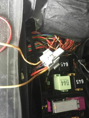

da ja jetzt die Urlaubszeit bevorsteht, möchte ich mal fragen, ob es eine Möglichkeit gibt die 12Volt Anschlüsse im Fahrzeug, entweder die Zigarettenanzünder oder die Steckdosen (unter der Mittelarmlehne, in der hinteren Mittelkonsole oder im Kofferraum) auch bei ausgeschaltener Zündung zu betreiben? Ich würde gerne, wie beim 4F die elektrische Kühlbox im Kofferraum auch bei abgestelltem Fahrzeug betreiben können.
Gibt's eine Möglichkeit?

Danke @hoinzi, danke @gA6ston!!!
Für mich ist das Problem gelöst 🙂.

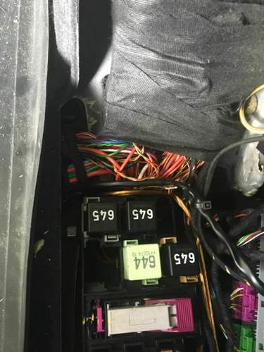

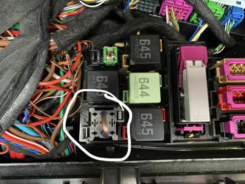

Nach dem mich die beiden auf die richtige Spur führten, habe ich das Relais J807 (Bild 1 vorne links) wie angekündigt aus dem Stecksockel gezogen und die Muttis der Relaissteckzungen 3 und 5 mit einer Kabelbrücke verbunden (Bild 2+3).
Wie auf dem letzten Bild an der blauen LED des KFZ-Handyadapters zu sehen, steht die 12V-Steckdose im Kofferraum auch ohne Zündung-Ein unter Spannung.
Damit kann man auch bei abgestelltem Fahrzeug z.B. das Handy aufladen, oder die Kinds im Fond beim Tankstopp unterbrechungsfrei DVD's schauen.
Außerdem ist diese Installation in 5 Minuten (wenn man sich Zeit lässt) spurlos zurückgebaut.
Wichtig!!!
An dieser Stelle möchte ich aber nicht unerwähnt lassen, dass elektr. Verbraucher nur vorübergehend beim Fahrzeugstillstand am Bordnetz bleiben sollten, um nicht mit leerer Batterie stehen zubleiben.
Ein Handy aufladen sollte eine gesunde Batterie aber ohne Probleme mitmachen.
Sven

Wenn man jetzt eine Brücke unterhalb vom Relaisträger macht, so dass man das originale Relais wieder stecken kann. Kommt dann auch eine Fehlermeldung?
Oder was wird hier überwacht?
Wenn keine Fehlermeldung kommt, müsste man doch einfach einen Batteriewächter zwischen die Brücke schalten. Da gibt es für wenig Geld fertige Module.
Das wäre eine Idee! Ich denke aber das Relai wird immer die Verbindung kappen,wenn Zündung aus. Dafür ist es ja da. Aber da haben ander kompetente Mitleser sicher mehr zu zu sagen.
Gerade getestet. Brücke von unten = keine Fehlermeldung. Es wird das Relais überwacht. Ich mach mir mal von unten eine Brücke rein und besorge mir einen Batteriewächter 😉

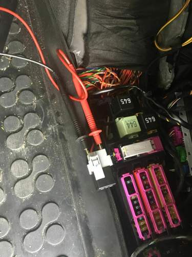

Den schwarzen Sicherungskasten kannst ganz einfach aushängen. Den grauen Relaisträger nach unten rausdrücken. Vorher die Sicherungsnasen mit einem Schraubenzieher reindrücken.
Dann auspinnen. Ich habe ca. 60cm 2,5er boxenkabel angelötet. Den Rest zwick ich dann ab sobald ich den Batteriewächter habe. Der wird dann zwischen geschaltet und so wie es aussieht nur noch an Masse angeschlossen. Es gibt hier aber verschiedene, da muss ich erst mal suchen.

Ich habe wohl doch kein passendes Relais gefunden, sondern einfach das Relais entfernt und die Kontakte überbrückt. Nach einem passenden Relais suche ich noch immer. Will es nicht selbst basteln, da ich auch so klar komme und keine Dauerverbraucher dran lasse ohne Kontrolle und meine Kühlbox hat einen eingebauten Schutz. EinfachRelais raus und Brücke rein und ALLE Steckdosen haben Dauerstrom- auf eigene Gefahr!
