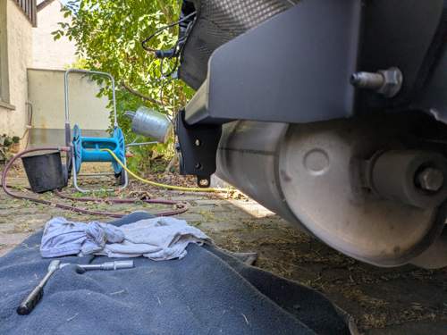

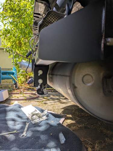

Moin,
beim Kauf hatte ich beim Händler schonmal nachgefragt was es kosten würde, 'ne Anhängerkupplung nachzurüsten. Der Verkaufer hat kurz mit der Werkstatt telefoniert und rausgefunden, dass der Kühler mitgetauscht werden muss und das ganze dann knapp 2500€ kosten würde. Da hab ich sofort abgewunken und einen Dachgepäckträger fürs Fahrad bestellt.
Jetzt ist dieses Jahr ein neues Bike dazu gekommen, was aufgrund der Geometrie nicht auf dem Dach transportiert werden kann. Die Sache mit dem Kühler ignoriere ich einfach mal, da die Kupplung ausschließlich für einen Fahrradträger benutzt wird. Allerdings macht mir der geringe Platz zwischen Endtopf und Heckschürze ein bisschen Sorgen. Ab Werk kann die Kupplung mitbestellt werden. Wird dann ein anderer Endtopf verbaut der eventuell auch nachgerüstet werden kann? Oder passt das einfach so?
Besten Dank für eure Antworten! Beim BMW Händler ist das leider nicht telefonisch zu klären und auch nicht ohne Termin vor Ort...
Anbei noch zwei Bilder:
http://abload.de/img/img0601vxsby.jpg
http://abload.de/img/img0606fdsau.jpg

Zur Info, beim großen Endtopf am B38 Dreizylinder passt die Steinhof Kupplung Typ B-073. Die habe ich heute angebaut und passt super.
