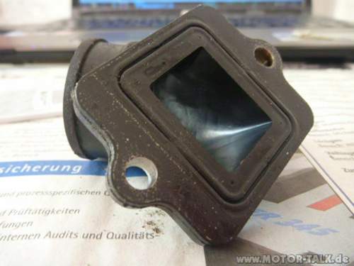

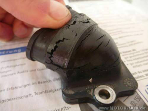

Was sagt Ihr zum ANsaugstutzen? Die Risse gehen nicht durch.
Ist hier keine Dichtung drauf?
P1110901
P1110900
Den Stutzen würd ich grundsätzlich wechseln,dann biste auf der sicheren Seite.
2-3mm hört sich für mich wenig an ,aber ich kann auch nur davon ausgehen was ich an Erfahrungen habe und da gehört der SKR-Vegaser nicht dazu.

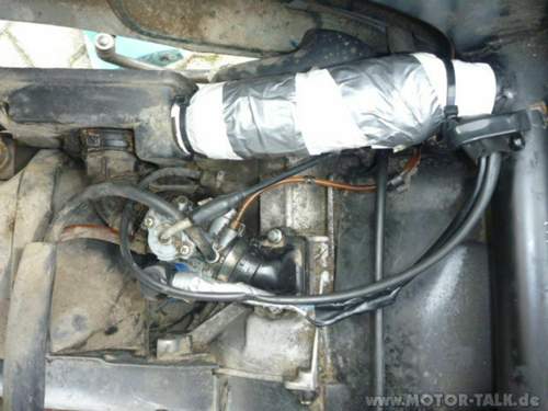

So, hab heute mal bissl weiter geschraubt...
Den Luftschlauch habe ich mit Panzertape umwickelt und ist dicht.
Der Ansaugstutzen war ja auch noch gut, habe ich also eingebaut.
Den E Choke habe ich repariert, also Kabel angelötet und Funktionstest gemacht. Passt.
Habe alles wieder zusammen gabaut inkl. neuer Zündkerze Champion.

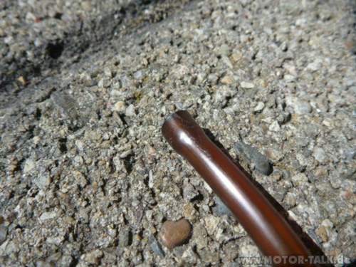

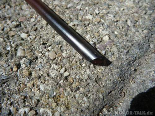

Während ich ihn laufen lies, entdeckte ich einen kleinen Schlauch unter dem Motor auf der Straße. Bilder im Anhang. Weiß jmd. wo der "abgefallen" sein könnte?
Scheint ja nur geteckt zu sein?!?
P1110966
P1110968
P1110967
Vergaserablassschlauch unterm Vergaser.
Prima, danke!
Der wird wie vermutet nur aufgesteckt und die andere Seite in die Atmosphäre?

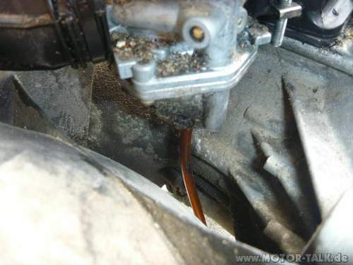

Dieser Vergaser Ablaufschlauch ist wieder an der richtigen Stelle, Bild 1?
