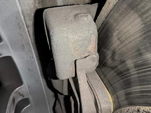

mein 120D, BJ 2018, knapp 100T km auf der Uhr, noch mit den ersten Bremsen, hat mir eine Osterüberraschung beschert:
Seit ein paar Tagen habe ich beim Bremsen bei geringen Geschwindigkeiten bis kurz vor dem Stillstand ein schleifendes Geräusch von einer der vorderen Bremsen gehört.
Eine reduzierte Bremswirkung habe ich nicht gespürt.
Die Verschleißanzeige im Bordcomputer zeigt aktuell noch eine Restreichweite von 7T km vorne und 8T km hinten. Deshalb habe ich mir auch noch keine Gedanken gemacht...

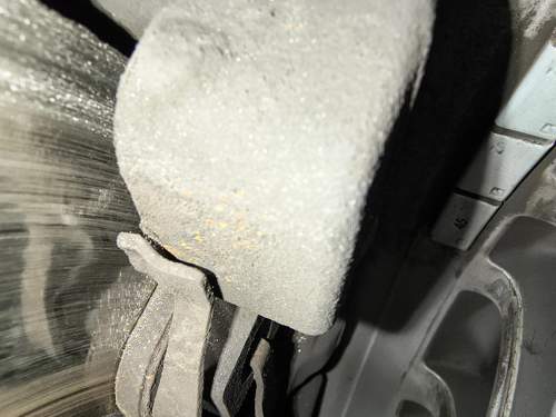

Beim Räderwechsel hab ich dann mal einen genaueren Blick auf die Bremsen geworfen, das Bild hat mich umgehauen (s. Bilder):
Vorne Links außen ist der Belag völlig runter, dementsprechend ist auch die Scheibe in Mitleidenschaft gezogen worden.
Vorne rechts außen könnte der Restbelag halbwegs zur Prognose passen.
Mir stellt sich jetzt die Frage, wie es überhaupt zu diesem Verschleißbild kommen kann? Ich hätte erwartet, dass sich das früher bemerkbar macht. 😕
Habe bisher nichts vergleichbares beim 1er gesehen/gehört/gelesen.
In Zukunft werde ich öfters mal einen Blick auf die Bremsen werfen und die Bordcomputer-Anzeige ignorieren 🙄
Und natürlich erstmal die Bremsen erneuern lassen inkl. Scheiben, hoffe es ist sonst noch nichts in Mitleidenschaft gezogen worden.
Danke und viele Grüße!

Nach 7 Jahren ohne Wartung hängt der Bremssattel. Nicht ungewöhnlich beim Fahren, ohne die Bremsen wirklich zu fordern. Wird auch Opa-Bremse genannt. 😉
Das Problem ist ja nicht nur der jetzige Schaden, sondern auch, dass die Bremse - vermutlich schon seit längerem - im Notfall nicht mehr die notwendige Leistung gebracht hätte.

Das kann recht fix gehen. In deinem Fall gleitet der Sattel wohl nicht wieder zurück. Es wird also dauernd mit dem Belag gebremst. Da kann innerhalb weniger tausend Kilometer alles weg sein.100tkm und 7 Jahre mit einem Satz ist schon außergewöhnlich lange. Beim 'Normalfahrer' werden die Beläge meist spätestens nach etwa 4 Jahren fällig. Dann wird beim Wechsel natürlich alles gereinigt, so dass solche Probleme bis zum nächsten Wechsel nicht auftreten sollten.
Übrigens: viel Bewegung hält den Sattel gängig. Nicht nur ab und zu mal auf der Autobahn kräftiger bremsen wäre mein Tipp dazu.

M. E. ist da noch reichlich Belag vorhanden.
Aber die Scheiben sehen, wie von mir vermutet, nach wenig und zaghaftem Bremsen aus. Der unsaubere Grat erklärt die Schleifgeräusche.

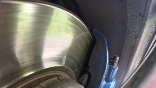

Anbei mal ein Bild meiner - gut geforderten - Bremsscheibe vorne links. Es ist derzeit schon der zweite Satz Beläge drauf. Beachte insbesondere den sauberen Grat außen an der Scheibe.
Bremse v.l.
