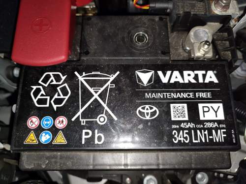

Hallo, da ich auch hier betroffen bin (Corolla 1,8), möchte ich meine Varta 345 LN1-MF mit CTEK MXS 5.0 nachladen. Nun nochmal die Frage ob die originale Varta ein AGM, oder kein AGM ist.
Wenn es kein AGM ist, sondern ein normaler Akku mit flüssigem Elektrolyt ist, dann kann man das Programm RECOND (Rekonditionierung 15,8 V) verwenden. Ist die Varta aber doch ein AGM, dann soll man keine 15,8 V anlegen (man muss auf Rekonditionierung verzichten).
Mit welcher maximaler Spannung lädt ihr die Varta nach? Klemmt ihr ihn vom Bordnetz ab, oder nicht?
Varta 345 LN1-MF - AGM oder kein AGM?
Laut Google Suche ist es eine 345ln1-mf eine AGM.
(Toyota Prius Hybrid battery LN1 AGM 345ln1-mf)
Varta oder nicht ist egal, der Typ ist entscheidend.
https://www.motor-talk.de/.../...um-die-12-volt-batterie-t7276171.html hier steht, dass es eine herkömmliche Bleisäurebatterie ist.
