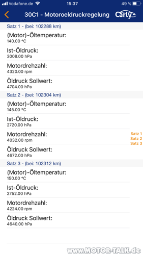

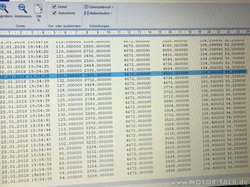

Ich hab bloß einen anderen Spaß, bei 4000 Umdrehungen kommt bei mir ein Öldruckfehler. Am 30.1 muss ich zu bmw und mich wird es nicht wundern wenn die Nichtskönner mir sagen werden das ich nen neuen Motor brauche, obwohl die aus Kulanz 2017 die Kette gewechselt haben und in dem Zeitpunkt auch keine Rückmeldung kam das irgwas bei der Führung gebrochen ist , falls das rauskommen sollte kann ich gleich sagen das dies beim Einbau geschrotet haben. Dadurch das ich sowenig Autobahn fahre seh ich den Fehler eigebtlich nie. Aber wehe du beschleunigst mal auf der Autobahn.
Die öltemperatur kann nicht stimmen, habe das nebenbei laufen lassen war nie mehr als 106C
Zeit/Tempo/ Öldruck ist / Öldruck soll(ist hängen geblieben muss aber beim beschleunigen so hoch sein)/ Drehzahl / Öl Temperatur
Aa32c6a4-84fc-45e4-bcba-eed73b47e9c6
C0342de1-b62b-4fad-9214-48134538ef99
