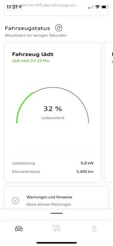

Liebe Motortalker,
ich weiß einfach nicht mehr weiter.
Mein E-tron 50 Sportback, lädt einfach nur mit 9,9 oder 10 kW.
Auf volle 11 komme ich nie.
Habe auch ein 3 m Mennekes Kabel probiert, genau das gleiche.
Gibt es jemanden, bei dem das auch so ist?

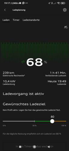

An der 22kw Mennekes Säule im Büro lade ich mit 10,2 bis 10,4kW. Mehr ist mir bisher noch nicht aufgefallen.
Mit dem Ladeziegel an der Drehstromdose waren es mal 9,9kW, aber den nutze ich sonst nie.
Es gibts einen Grund, wozu das Onboard AC Ladegerät wassergekühlt wird. Diese knapp ca. 4-8% (400-1600W bei 22kW) Wandlungsverluste sind überwiegend Wärme. Zusätzlich verpufft dann noch etwas im DC-Kreislauf.
Im Winter ist das aber nicht unbedingt "Abwärme", weil der Temperaturkreislauf vorgewärmt wird bei Nutzung des Ladetimers zur Abfahrt.
Mein SMA EV Charger kam noch nie über 10,48 kW, hab mal alle Logs durchforstet. Er schwankt schwankt meist zwischen 10,2 und 10,4 kW, ähnlich wie bei @xasgardx

Die 11kW Ladeleistung (vor dem wandeln von AC in DC) können nur dann erreicht werden wenn das Netz durchgängig mindestens 230V bei 16A liefert.
Im Auto kommen dann trotzdem unter 11kW an.
Meine Wallbox daheim hat oft nur um und auch unter 225V anliegen wenn hier im Mehrfamilienhaus andere größere Verbraucher laufen. Im Akku kommen aber selbst bei 230V, 16A keine 11kW an sondern meistens nur 10,xkW da die Ladeverluste noch vor der Anzeige der Ladeleistung weggehen.
Also ist der Onboardlader in Ordnung auch wenn teils nur 9,XkW erreicht werden, dann liegen im Netz nur 220V an. Und bei 16A werden daraus 10,56kW, abzüglich Wandlungsverluste ist man dann bei unter 10kW.

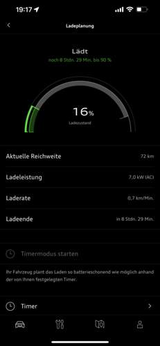

Mein neuer Q4 40 lädt gerade an einer 22 KW Säule (steht alleine dort) mit 7 KW, statt mit 11 KW. Muss ich etwas umstellen (ich habe nichts gefunden)?
Möglicherweise laden Sie mit 1 Phase 32 A. Audi hat einigen Q4 mit 1-Phasen-Kabel geliefert, zumindest hier in Norwegen. Versuchen Markierungen auf dem Kabel zu finden. Bei z.B. 3G4 oder 3G6 handelt es sich um ein einphasiges Kabel, während es bei 5G2.5, 5G4, 5G6 usw. ein dreiphasiges Kabel ist.
am 21. Mai 2023 um 20:32

Es liegt vermutlich an der Ladesäule, wie bereits oben geschrieben ist das vermutlich 1-Phasig mit 32A. Probiere mit demselben Kabel eine alternative Ladesäule, falls du kannst.
