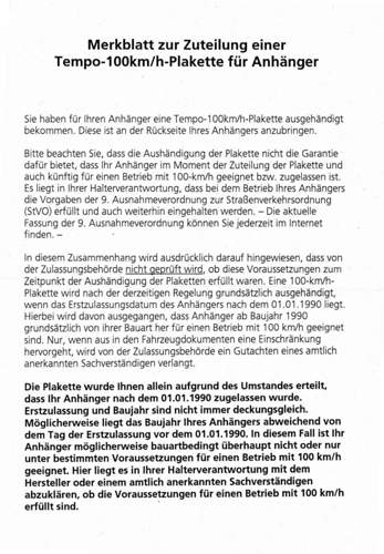

Ich habe die Prozedur vor 4 Wochen ebenfalls durch. TÜH schaute in den Fahrzeugschein meines Wohnwagens (BJ.96) und sah sich nicht zuständig. Ich wurde nebenan an dei Zulassungsstelle verwiesen. Die hat mir dann eine gesiegelte Plakette verkauft und ein Infoblatt ausgehändigt, wo draufsteht, dass die Zuteilung erfolgt ist auf der Basis, dass der Wohnwagen nach 1990 gebaut wurde. Die Einhaltung der weiteren Bedingungen liegt im Verantwortungsbereich des Halters/Fahrers. Am bestehenden Fahrzeugschein wurde nichts geändert.

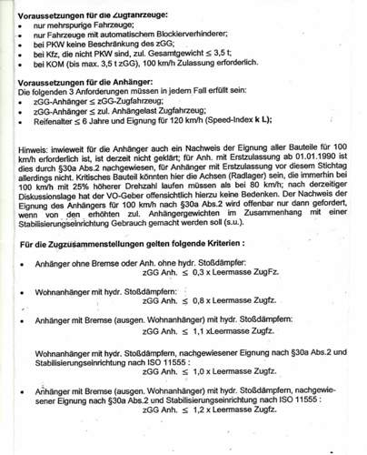

Leergewicht vom Zugfahrzeug größer/gleich max. Gewicht vom Anhänger.

Ein Foto vom Fahrzeugschein füge ich bei. Da steht sehr viel Text - können Sie erkennen, ob es da dabei steht
Im Fz-Schein steht nichts von der Zulassung gem. der 9.Ausnahmeverordnung der STVO.
Wenn man nur den Fz-Schein bei einer Kontrolle zur Verfügung hat, ist der WoWa nicht für 100km/h auf deutschen Straßen zugelassen. Das 100er-Schild dürfte demnach eigentlich nicht am Heck des WoWa kleben.

Nein, einfach ein 100km/h-Schild dran pappen und alle Bedingungen erfüllen langt.
Das einzige, was dafür im Fz-Schein in Spalte "T" stehen muss, ist, dass der Wohnwagen für 100km/h freigegeben ist. Nur, wenn da nix steht, muss man zu einer Prüfstelle.
Seit 1.1.2021 ist bei der Erlaubnis mit einem Anhänger 100km/h zu fahren, die Bindung von Anhänger und Zugfahrzeug aufgehoben. Das hat zur Folge, dass viel mehr wie früher der Verantwortung des Halters/Fahrers zugeschoben worden ist. Rechtssicherheit durch ein Gutachten gibt es m.E. nicht mehr. Auch bei Neufahrzeugen fängt nach 6 Jahren die Interpretation an. Auch wenn die Reifen zu alt sind, steht es aber immer noch im Fzsch. Deshalb, so wurde mir erklärt, ist man mit amtlichen Dokumenten vorsichtig geworden.
Dass Anhänger ab Bj.1990 in der Regel die Bauartbedingungen erfüllen, hat mich auch überrascht. Mein Wowa Bj.96 hat zwar auch entsprechende Stoßdämpfer verbaut, hatte aber ursprünglich eine Winterhoff-Kupplung alter Bauweise. Gedämpft hat die nur auf dem Papier. Den Tüv-Prüfer, der mir 2004 das erste Gutachten erstellte, hat das aber nicht interessiert. Soviel zu Sinn und Unsinn der Gutachten. Aus eigenem Interesse habe ich die Kupplung baldmöglichst durch eine ALKO ausgetauscht.
Die Stunde der Wahrheit, ob man die Bedingungen aus dem angehängten Blatt (wurde mir vom TÜH ausgehändigt) richtig interpretiert hat, wird evtl. erst bei einer Fahrzeugkontrolle und einem schlecht gelaunten Freund und Helfer eintreten. Ein dickes SUV und eine leichte Nussschale sind da wohl eindeutig. Es fahren aber auch genügend Grenzfälle duch die Gegend.
Durch die neue Rechtslage werden viele ihre Meinung überarbeiten müssen. Viele Zeitschriftenartikel sind Makulatur geworden. Die Eigenverantwortung hat kräftig zugenommen und ich bin gespannt, wie sich das weiterentwickelt.

Die bauartbedingte Höchstgeschwindigkeit von 100 km/h ab ??? hat zunächst nichts mit der 9. Ausnahmeverordnung zu tun. Dafür sind weder Schwingungsdämpfer noch Antischlingervorrichtungen erforderlich. Sie ist aber Voraussetzung, um in CH und A 100 km/h auf AB fahren zu dürfen, wenn die sonstigen Randbedingungen passen. 130 km/h sind damit in F nicht zulässig.
Das Papier enthält ein paar Ungereimtheiten. Einem Straßenverkehrsamt-Mitarbeiter, der noch immer nicht gelernt hat, dass es seit Jahren nicht "zGG", sondern"zGM" heißt, spreche ich die Kompetenz ab.
Kraftfahrzeuge, für die keine zGM vorgegeben ist, sind mir nicht bekannt.
Ob das eine "neue Rechtslage" ist oder ob sich da jemand was zurecht gereimt hat - abwarten. Ein Forum ist dazu keine geeignete Rechtsquelle.
Mir ist auch nicht bekannt, auf welcher Ebene (Kreis, Land, Bund ?) festgelegt wird, wie Verordnungen wie die 9. Ausnahmeverordnung zu handhaben sind.

Eine Beschränkung des zGG oder zGM heißt das Gespann darf nicht mehr wie XXXXkg wiegen.
Das Gewicht ist in der Zulassungsbescheinigung Teil 1 beim Zugfahrzeug eingetragen.
Bei meinem Touran ~ 4000kg.
@Semmelb schrieb am 30. August 2021 um 13:00:53 Uhr:
Wenn der Verfasser das so meint, sollte er es auch so schreiben; nämlich das die zulässige Gesamtmasse des Zuges nicht überschritten werden darf. Das ist nun aber eine Binsenweisheit und ist keine Sonderheit der 100 km/h -Geschichte.
Die Aussage zur Anhängelast ist auch falsch.
Auf die unterschiedlichen Masseverhältnisse je nach Ausstattung wird nicht eingegangen.
