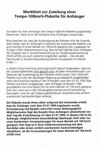

Um in dieser Diskussion auch für mich etwas Klarheit zu schaffen, habe ich das Infoblatt der Zulassungsbehörde den ADAC-Anwälten vorgelegt.
Ich zitieren aus der Antwort:
"In der Sache ist die Antwort der Zulassungsbehörde zu bestätigen. Heutige Anhänger sind regelmäßig technisch sogar für Geschwindigkeiten über 100 km/h ausgelegt. Eine Begutachtung oder Eintragung in die Papiere durch die Zulassungsbehörde erfolgt daher im Regelfall nicht. Es ist vielmehr so, dass der jeweilige Fahrzeugführer im Einzelfall überprüfen muss, ob das Gespann die Voraussetzungen für Tempo 100 erfüllt oder nicht."
"An der Rückseite des Anhängers ist die von der Straßenverkehrsbehörde ausgegebene und gesiegelte 100 km/h-Plakette anzubringen. "
"Das Vorliegen der Voraussetzungen nach § 1 Nr. 1 d wird seitens des Herstellers im Rahmen des Betriebserlaubnis-Verfahrens in die Fahrzeugpapiere eingetragen; nur bei einer Nachrüstung des Anhängers wird die Änderung durch einen Sachverständigen oder Prüfingenieurs bestätigt und in den Fahrzeugpapieren des Anhängers berichtigt."
Für mich wäre die Diskussion somit beendet.

Moin Moin !
Entweder du zitierst falsch, unvollständig oder die Anwälte haben absolut keine Ahnung!
navec hat es doch schon richtig dargestellt!
völliger Quatsch , die Antwort ist komplett falsch!
Stimmt , und damit gilt in D grundsätzlich Tempo 80 !!!
Das stimmt auch , ist aber hier aus dem Zusammenhang gerissen und deshalb falsch verstanden! Dieser Satz gilt, wenn der Anhänger eine 100 km/h Zulassung hat , dieses in den Papieren eingetragen ist und die gesiegelte Plakette angebracht. Es können ja Tatsachen vorliegen , die eben die 100 km/h nicht zulassen , z.B. Zugfzg zu leicht, Reifen zu alt usw.
Das ist eher der Sonderfall , um den geht es hier doch gar nicht! Das ist der Fall, den campingfriend hatte , und dort hat die Zul.stelle auch richtig gehandelt.
Um diesen Fall geht es hier auch nicht, das zumindestens wird wohl von fast allen Zu.stellen richtig gehandhabt.
Es geht um die Fälle , bei denen keine technische Änderung oder zumindestens keine , die eine Änderungsabnahme erfordert, vorliegt und bei denen in der BE des Anhängers keine 100 km/h Eignung gem. der 9.Änd.VO des Anhängers mit den entsprechenden Auflagen vermerkt ist. Und da liegen die "Anwälte" komplett falsch und auch die Zul.stelle, die witzigerweise auf die 9.Änd.VO verweist , um dann selber massiv dagegen zu verstossen.
kapiere ich ehrlich gesagt, überhaupt nicht, die 9. ÄndVO ist nun wirklich nicht schwer zu verstehen.
MfG Volker
Zumindest sollte doch selbst der ADAC darauf kommen, dass es ab 1990, obwohl ab dem Jahr alle Anhänger die in D zugelassen wurden, zulassungstechnisch für mindestens 100km/h geeignet waren, es noch 8 Jahre lang in D keine Möglichkeit gab, offiziell mit einem Gespann über 80km/h fahren zu dürfen.
Erst ab 1998 gab es diese Möglichkeit, die wurde durch die Straßenverkehrsordnung (STVO) geschaffen und in der STVO steht dann, wie sämtliche zusätzliche Bedingungen aus zu sehen haben. An das was in der letzten Ausführung dieser 9.AVO der STVO steht, muss sich jeder (auch jeder Hersteller) halten, wenn 100km/h in D möglich sein sollen.
Dass die 100km/h, um die es ab 1990 ging, mit der Straßenverkehrszulassungsordnung zu tun haben und die 100km/h bei denen es 8 Jahre später um die Möglichkeit geht, auch real in D 100km/h fahren zu dürfen, mit der Straßenverkehrsordnung zu tun haben, sollte man doch eigentlich bemerken.
natürlich kann ein Anhängerhersteller einen Anhänger von vorn herein für 100km/h in D gem. der Straßenverkehrsordnung zulassen (das war frühestens ab 2005 möglich...).
Dann muss er dazu halt den Vermerk "gem. 9. AVO" o.ä. in den Papieren dazu geben.
Ohne eine solche Eintragung, nur mit der bloßen Kenntnis, dass Anhänger ab 1990 bauartbedingt mindestens 100km/h aufweisen müssen, ist das nicht korrekt.
Ob es auch immer so gemacht wird, ist natürlich eine andere Geschichte....im Zweifel ist der Fahrer der Dumme.....
