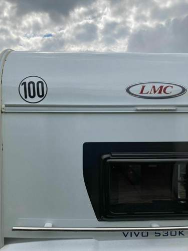

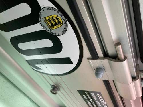

@Oetteken schrieb am 29. August 2021 um 14:29:59 Uhr:
Auch kein aufgedrucktes Siegel bei dir?
Bei den Schwiegereltern ein geklebtes, so wie auf dem Nummernschild, oder ein aufgedrucktes Siegel?
Mir ist eingefallen, dass mein Kastenanhänger auch die 100kmh Zulassung hat. Wurde im Jahr 2014 erstmals zugelassen. Das 100 Schild mit geklebten Siegel. Gleiches Landratsamt. Ergo irgendwann zwischen 2015 und 2019 sind die Siegel weggefallen
