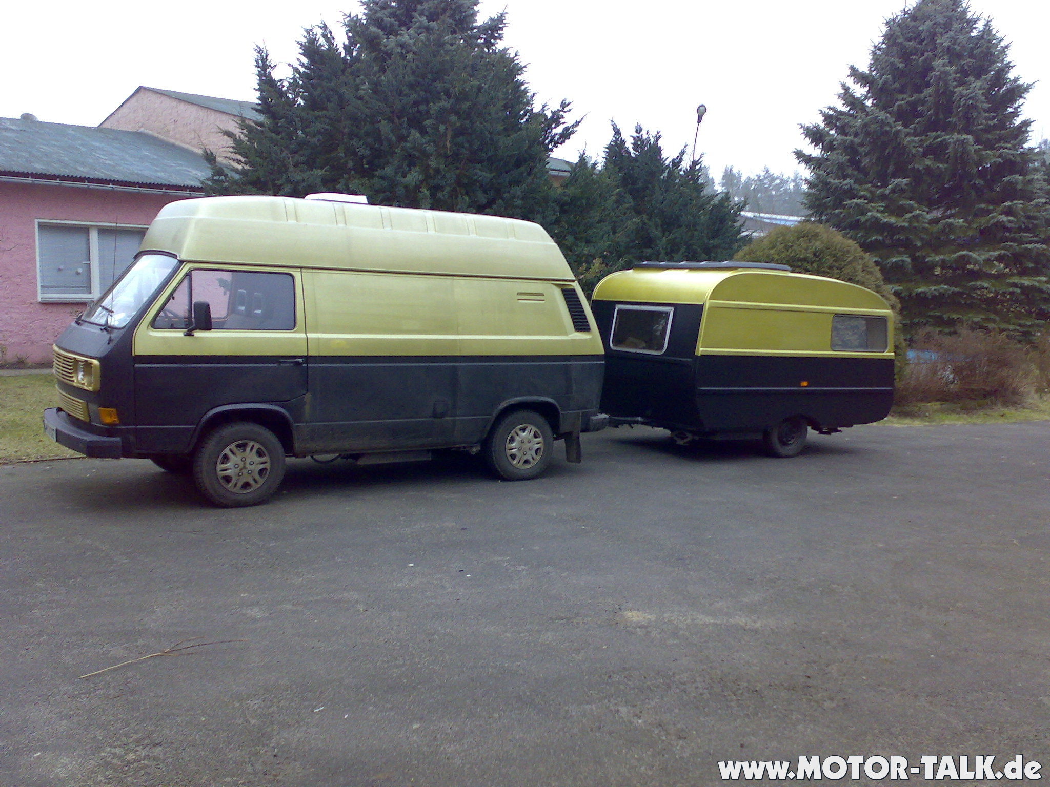

ich hab meinen qek zweifarbig lackiert. siehe hier
Lol wie Geil, da sieht der qek ja besser aus als das zugfahrzeug 😁 Müsstest deinen VW Bus mal Sauber machen, oder ist die lackierung so?
