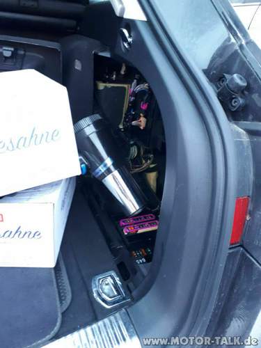

Hallo, könnte ihr mir evtl. sagen was da kaputt sein könnte? Das Video zeigt mein Dilemma.

Meine größte Befürchtung ist, dass es das Getriebe ist. Als es das erstemal aufgetreten ist, hat der Wagen einmal geruckelt und ist dann im Notlauf gefahren. Danach ist er aber wieder ganz normal weitergefahren... mit den Fehlern.
