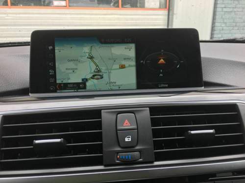

Habe gestern das Display mit 10,25" eingebaut bekommen.:cool:
Passt und sieht richtig edel aus, wie vom Werk wirkt nicht überladen.
Gruß bubil

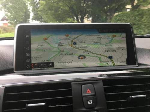

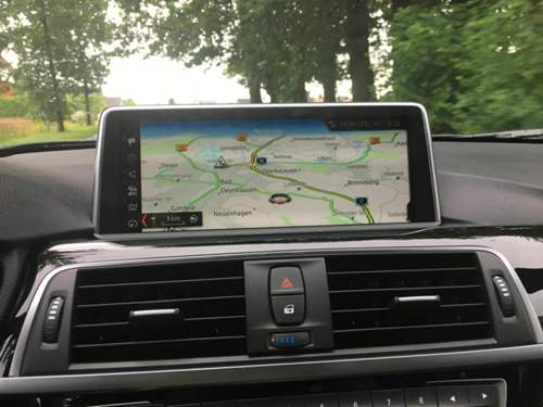

so, das neue Display wurde in der vergangenen Woche, Dank an Oli, eingebaut.....- was soll ich sagen, einfach klasse, wirkt so, als ob es ab Werk eingebaut ist, aber seht selbst....
Bild eins istbnoxh das „Alte“ zum Vergleich, Bild 2 & 3 das Neu.
Img-2105
Img-2107
Img-2106
Genial das grosse Display ... aber auf dem Foto schaut es aus als ob etwas vom Dashboard entfernt worden wäre ... ist die Rückrüstbarkeit gegeben?
Es wird vom Display etwas entfernt, nicht vom Armaturenbrett.
@TePee schrieb am 23. Juli 2017 um 19:48:14 Uhr:
Bei Rosswell schaut es so aus wie Du sagst und wie er es beschrieben hat, aber schau Dir mal das zweite Bild von de68grau an. Sorry aber da fehlt doch was vom Dashboard.
@steineschlepper schrieb am 23. Juli 2017 um 23:08:08 Uhr:
nein, definitiv nicht.mes ist lediglich das Gehäuse des Monitors bearbeitet worden. Am Amaturenbrett ist nichts verändert worden. Eine 100%ige Rückrüstung ist gegeben.

Themenstarteram 24. Juli 2017 um 8:45
Oli hat das Display von uns. ;)
Er ist unser F&F Standort in Löhne. :D

Danke für die Aufklärung!!! :-) Jaja die Perspektive macht doch viel aus. Hätte ich jetzt nicht gedacht! :-) Das Display ist aber die Wucht und echt eine Versuchung!!!
Ja, das ist es, lohnt sich auf jeden Fall....
