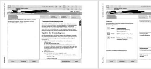

Dass angeblich das Standlicht eingeschaltet war, berichtet nun die Werkstatt, die das Fahrzeugprotokoll ausgelesen habe.

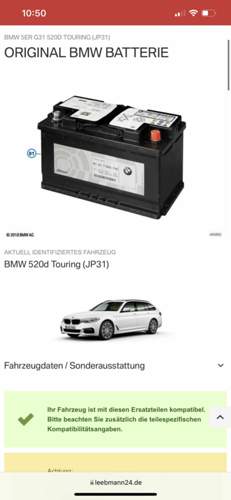

Ich bin nun gezwungen, eine Batterie für fast 600 Euro zzgl.
Der Batteriepreis wurde nun auf den Leebmann Onlinepreis reduziert. Damit kann ich leben. Wenngleich auch der Versuch, zunächst fast das Doppelte zu nehmen, jetzt nicht für eine Kundenbindung bei mir sorgt....

Hier noch das Fehlerprotokoll

Den Beweis, dass ich kein Licht an hatte, kann ich nur bedingt führen. Zwischen dem Von mir gemachten Foto und dem Abstellen des Autos liegen keine 24h. Das ist das einzige, an dem ich mich festklammern kann. BMW hat das Energieprotokoll mit dem Hinweis, dass das Standlicht deaktiviert wurde. Da habe ich keine Chance.
Der Servicemeister hält zusätzlich entgegen, dass bei einem Steuergerätedefekt i.dR. eine Vielzahl an Fehlern abgelegt sei. Das wäre hier nicht der Fall.
Bleibt zu klären, warum es trotz der Abschaltung zu einer Tiefentladung kam und auch, wieviel Ampere das Standlicht überhaupt zieht, um in dem Zeitraum die Batterie zu töten.
