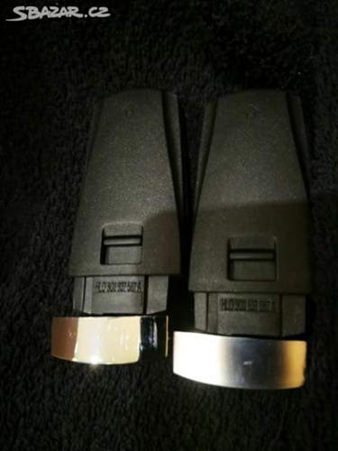

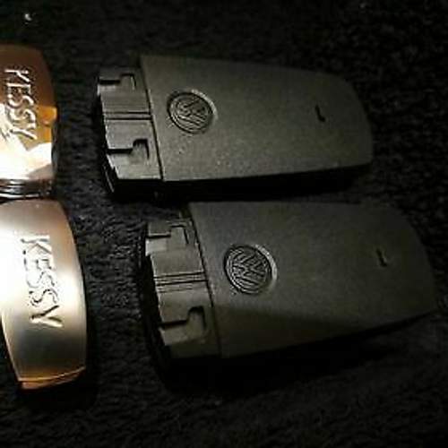

Was steckt denn für ein Kessy Schlüssel immer?
Bei mir (Kessy) steckt nix. Noch nie. Und ich habe immer beide Schlüssel dabei (schon klar, daß der Wagen dann nicht weiß, welchen er nehmen soll, ist aber egal.)
Es gibt eine Schlüsselattrappe, die immer im Schlüsselschacht bleibt.
3C0837587B UBN Taster ~ € 34.-
Dummy3
Dummy
wozu?
Dann kannst Du deinen Schlüssel in der Hosentasche lassen, gestartet wird mit dem Dummy.
