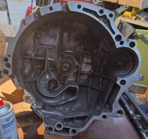

eine kleine Rückmeldung: Habe unter dem Link pkwteile einen neuen Turbolader bestellt. Heute ist der angekommen. und nun isse eingebaut. Muss nur noch das Getriebe (hat geölt) mit neuen Simmerringen (Antriebswelle) versehen und wieder einbauen. Mach ich dann morgen .
Das "Umgedrehte" Kennung : DHF07077 mit einer Adapterplatte versehen, passt leider nicht.
Da ich schon alles vorbereitet habe, würde ich es auch gerne einbauen. Leider ist das schon Jahre her, so dass ich nicht mehr weiß, wo ich das her habe. Vielleicht kann mir ja jemand helfen. Das originale Schwungrad zu groß (die Adapterplatte passt da nicht drüber anderer Durchmesser . Evtl. muss ein anderes, kleineres Schwungrad her).
Adapterplatte-passt-nicht
Kupplungsglocke-dhf07077
