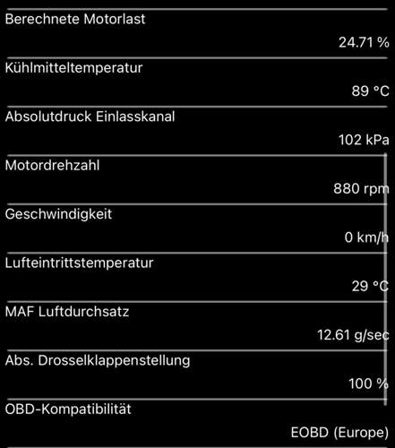

Hallo ich habe ein Problem.
Mein Audi a4 b7 2006 1.9tdi ruckeln im Stand und beim beschleunigen bei ca. 1000-1300 Umdrehungen. Er stottert beim beschleunigen und im Stand ruckelt das ganze Auto.
Den LMM haben ich schon getauscht weil bei mir der Fehler LMM P0102
Luftmassenmesser – Eingangssignal zu niedrig stand.
Ich habe ihn anschließend getauscht und hatte zuerst kein ruckeln mehr. Nach 500km hat es wieder angefangen und ich habe den fehlerspeicher ausgelesen und der Fehler war nicht drinnen. Ich habe probiert auch mit ausgesteckten LMM zu fahren das hat aber auch nichts geholfen.
Ich weis auch nicht ob diese Werte passen vom LMM und wenn schon ,was kann es noch sein ?
Kann mir wer weiter helfen
WERTE

Servus Maxl, hast du einen originalen Bosch LMM eingebaut? Ich meine, dass es bei anderen Hersteller oft nur zur Verschlimmbesserung führt.

Hallo sorry für die späte Antwort
Hab den Bosch mit der richtigen teilenummer verbaut
Hab das Problem jetzt aber auch dass er schlecht startet ( kalt und warm )
Hab getauscht:
•anfälliges PD-Element
•Glühkerzen
•Agr-Ventil gereinigt
•Motorlager ( Gummi vorne )
• LMM (Bosch)
Es ist wieder kein Fehler im fehlerspeicher
Kraftstofffilter, wann zum letzten Mal getauscht?
Luftblasen in der Klarsichtleitung sichtbar?
