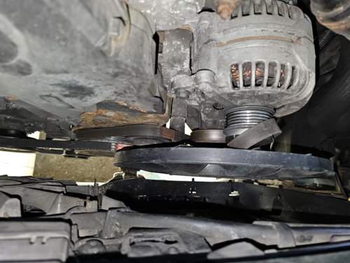

bei meinem Audi A4 B6, 1.9 TDI; Bj. 12/02 quitscht es im Motorraum.
Das quitschen hört sich aber nicht so an wie wenn der Keilriemen rutscht sonder "feiner" hoher Ton.
Es quitscht nicht immer und eigentlich nur, wenn der Motor (Motorraum?) kalt ist. Wenn er warm ist, habe ich es noch nicht bemerkt.
Wenn es Quitscht und wenn ich dann mit der Drehzahl auf Standgas gehe, hört es meißt wieder auf und ich kann dann aber auch meißt die Drehzahl erhöhen ohne, dass es wieder quitscht.
Weiter ist mir aufgefallen, dass im Fußraum/Fahrerseite ein Relais anzieht (zumindest hört es sich so an) und es dann auch manchmal das quitschen anfängt. Dabei wird auch kurz das Scheinwerferlicht etwas dunkler.
Ich gehe davon aus, dass der Fehler irgendwo im Zusammenhang mit dem Keilrippenriemen ist.
Ein Keilriemenspray hat nichts gebracht.
Den Freilauf der Lichtmaschine kann ich leicht drehen. Bin dazu vorsichtig mit einen Schraubenzieher zwischen die Gehäuseöffnungen der Lichtmaschine gegangen.
Was könnte dies sein.
Vielen Dank

Ich tip trotzdem auf den Freilauf, kA ob man die Last und den Zug mit bissl rumdrehen simulieren kann.

Man könnte den Freilauf auch, ziemlich kostenneutral, einfach mal testen. Einfach an der Limawelle drehen. Einmal wird der Riemen mitgenommen, andersrum drehen, sollt dann der Freilauf sein und sich ohne Riemenmitnahme drehen lassen.

Riemenspanner ist auf jeden Fall auch ein Kandidat, aber dafür muss die Lima defintiv raus.
Aber das ist auch kein Hexenwerk, solange die Befestigungen nicht festgebacken sind. Dann wirds halt nervig.
Wichstigste ist der Vielzahn und ne Ratsche mit Loch.

Das kannst eigentlich nur du entscheiden je nachdem wie alt das Zeug ist. Auch mal schauen wie sauber der Riemen läuft (speziell beim Spanner).
Lima ausbauen ohne Servicestellung geht, die Schrauben kann man durchs Lüfterrad rein/raus fädeln. Beim Spanner bin ich mir gerade nicht so sicher. "Könnte" gehen.
Ratsche mit Loch brauchst du um den Freilauf aus- und einzubauen, du musst zum Gegenhalten mit zweitem Werkzeug "durch die Nuss" durch.

Wenn man das Werkzeug hat, um den Freilauf zu demontieren, kann man ganz einfach an der Limawelle drehen, dann sieht man ob der Freilauf noch i.O. ist. Wenn der Riemen ab ist kann man auch mal kurz ohne Riemen laufen lassen. Quietscht es dann immer noch liegt es nicht am Riementrieb.
habe am Wochenende die Reparatur durchgeführt und möchte das Ergebnis mitteilen. Evlt. kann es mal jemand anderes brauchen.
Bisher funktioniert wieder alles ohne Probleme.
Der Grund für das Quietschen war vermutlich hauptwahrscheinlich der Spannarm der Umlenkrolle. Konnte mit viel Kraft, gerade so den Spannarm bewegen, um den Riemen zu entspannen.
Anscheinen war es an der beweglichen Stelle korrodiert (rote Umrandung). Seltsam, dass dies nicht durch ein Kugellager besser gelöst wurde.
Die Feder/Stoßdämpfer konnte den Spannarm somit nicht mehr bewegen. Wahrscheinlich entstand das Geräusch dann dadurch, dass es sich an dieser Stelle minimal noch bewegen konnte und Metall auf Metall gerieben hat.
Da ich den gesamten Keilrippenriemensatz bestellt hatte, habe ich dann gleich alles gewechselt. Auch den Freilauf, weil ich nicht weiß, ob er etwas abbekommen hat.
Der Freilauf hätte aber erst ca. 54.000 km drauf und hätte meiner Meinung nach noch funktioniert.
Danke nochmal für die vielen Tips und Hilfe.

Spannarm

Hier nochmal ein Bild von meinem B6 und den Keilriemen, soweit man es erkennen kann.
