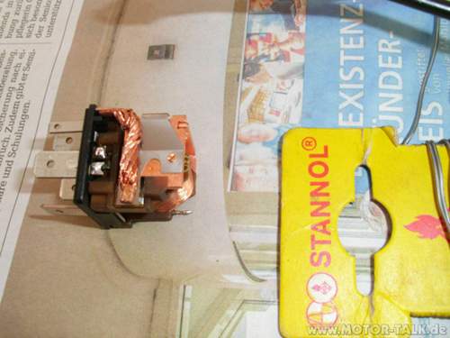

Kostet ja nicht die Welt. Ich werde das morgen nochmals testen bzw nachlöten. Wenn es nicht funktioniert werde ich das Relais überbrücken am Relaisträger und schauen ob er dann anspringt. So viel ich weis dürfte die Vorglühlampe dann auch nicht leuchten beim Zündung einschalten. Die leuchtet aber jedesmal.

kurze Rückmeldung. Habe heute die voll geladene Batterie wieder eingebaut und nochmals das 109er Relais zerlegt. Nach ein wenig rumdrücken an den Kontakten sah man, dass tatsächlich zwei Kontakte an den Lötstellen gebrochen waren. Wie konnte ich dies gestern nur übersehen? Zudem schaltete das Relais sauber den Kontakt raus am Netzteil. Auch ein rumklopfen am Relais brachte keinen Fehler zum vorschein.
Wie dem auch sei. Habe alle Lötstellen nachgelötet. Alles wieder eingebaut und er sprang sofort an. Kurze Testfahrt. Weitere 3 Starts immer noch ohne Probleme. Ich hoffe es lag wirklich an dem 109er. Ich werde das die Tage weiter beobachten.

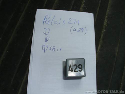

@tommel1960 schrieb am 29. Dezember 2018 um 21:55:24 Uhr:
Hatte so etwas bei meinem Polo, Spannungsversorgungs Relais des Steuergerät. Kontakte nachgelötet... Mal sehen, ob ich die Fotos noch finde. Evtl ist es das.
Kleine Ursache, mit großer Wirkung. Wie meistens im KFZ, leider dauert die Suche, und es werden auch viele Teile (sinnlos) getauscht.
Hier hat es eine andere Nr. Lötpunkte hatten Schmorstellen, alle Punkte nachgelötet, und seit 2 Jahren keine Probleme.
