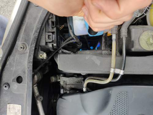

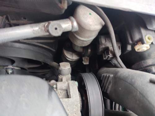

Hallo Norbert,
dein Tipp war wirklich Gold wert. Habe die Austrittsteller mithilfe des Liqui Moly 3339 und einer UV Lampe tatsächlich gefunden. Ohne wäre das kaum möglich gewesen.
Die Austrittstelle ist ein Schlauch, der Porös zu sein scheint. Weiß jemand was das für einer ist? Geht anscheinend zur Klima wenn ich mich nicht irre.
LG

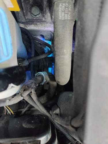

Niemals zu früh freuen.
Bin gerade nochmal 30 Minuten gefahren und habe nochmal den Wagen unter UV gestellt...
Der ganze linke Motorraum und Unterboden war am leuchten. Hat ne Weile gedauert, aber die Suche endete am Überllauf vom Ausgleichsbehälter...
Habe den dann nach 20-30min Stand aufgemacht und musste feststellen das bis zum Überllauf Schaum drinnen war.
Der Schaum hat aber nicht unter UV geläuchtet, Schein also gekochtes Wasser oder Frostschutz zu sein.
Einer eine Idee?
