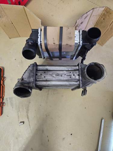

So, zuerst die gute Nachricht: es ist definitiv der LLK der undicht ist. Waren diesmal zu zweit, einer hat Gas gegeben bis der Turbo anging und dann hat die Luft nur so aus dem LLK geschossen.
Ich habe ihn auch raus bekommen nach langem Kampf mit der Vierkantmutter der seitlichen Befestigung.
Die schlechte Nachricht ist, der LLK den ich bestellt habe passt überhaupt nicht, die Flansche haben ganz andere Durchmesser. Und das obwohl ich extra passend zu Auto- und Motormodell bestellt habe.
Hier der Vergleich

Der Originale hat vermutlich den 60mm Standardanschluss der mit den Nasen eingeclipst wird.
Ich persönlich finde den nicht gut, weil der irgendwann ausnudelt.
Dein neuer LLK ist dafür gedacht, dass man dort die Silikonschläuche drauf stülpt, und dann kommt dort eine Federbandschelle / Rohrschelle / Ladeluftschlauch-Schelle drauf. Diese Variante ist eigentlich deutlich unempfindlicher.
Jetzt gibt's eigentlich 3 Möglichkeiten:
1. Du bestellst einen anderen richtigen LLK.
2. Du schneidest die aktuellen Schläuche direkt hinter dem Flansch ab, und versuchst sie drüber zu stülpen, und befestigst sie dann mit einer Schelle. Allerdings besteht da die Gefahr dass die Schläuche evtl. zu kurz sind.
3. Du bestellst dir neue Ladeluftschläuche die zum drüberstülpen gedacht sind.
Der alte LLK hat an den Flanschen einen Innendurchmesser von ca. 67mm. Außerdem sind bei dem außen an den Flanschen die Spangen dran.
Der neue LLK hat innen Durchmesser von ca. 57mm und außen sind keine Spangen.
Schläuche abschneiden geht nicht, dann sind die viel zu kurz.
Neue Schläuche einbauen möchte ich auch nicht, ich weiß nicht ob ich die alten raus und neue rein bekomme, sodass alles dicht ist.
Also bleibt mir nur nach einem anderen LLK zu suchen. Oh Mann.....

Da würde ich nach den Bildern gehen, welche auch die Spange haben.
Falls die Bilder zu klein sind, kann man mit der Artikelnummer nochmal separat bei Google schauen.

Geht am besten mit Hilfe der OE-Nummer!
Habe jetzt den NISSENS 96487 bestellt. Der sollte passen. Hoffe ich.
Hoffentlich wird er schnell geliefert, habe jetzt das Auto natürlich nicht wieder mit dem kaputten LLK zusammengebaut.
