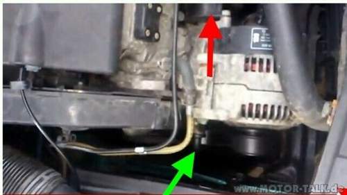

Wenn du die Wassermethode anwendest brauchst vorerst nichts zerlegen.
Wenn du rechts am Kotflügel stehst musst die Spannrolle (grüner Pfeil) im Uhrzeigersinn drehen um den KRR zu entlasten. Dann den Riemen amnehmen, vorsicht beim zurücklassen der Spannrolle. Diese geht ohne Riemen viel weiter zurück.

Ich würde zuerst mal das Wasser versuchen, sollte sich dadurch nichts ändern kann man sich die Arbeit sparen.
...naja er könnte die Spannrolle vom Keil-Rippen-Riemen mit einem 13er wegschwenken und den KRR von der Lima ganz esay abnehmen.
Wenn das Geräusch dann weg ist liegt es wie von mir schon gepostet am Lima-Lager...😉
Wieso er den Keilriemen abnehmen möchte versteh ich auch nicht...😕

Wir haben bei unserem tdi das gleiche problem und schon alles getauscht. Es ist zwar besser geworden aber im kalten Zustand quietscht er immernoch. Ich möchte jetzt die Lima auf riemenscheibe mit freilauf umbauen. Habe gehört dass da eine vom golf 4 passen soll. Kann mir jemand sagen welche ich da nehmen kann
@Künne...der Freilauf ist überbewertet....denke das der bei dir NICHTS bringt...ansonsten Freilauf im Zubehör von Conti...🙂
Das Problem kenne ich seit Jahren. Die Lima hat einen Freilauf, den
muß man nicht nachrüsten. Man hört auch deutlich, daß es eben kein
Lagergeräusch ist, sondern vom durchrutschenden KRR kommt.

Der Freilauf ist jetzt seit ca 4 Monaten verbaut und er läuft sehr ruhig und völlig quietschfrei damit. Bin begeistert
Wiso sollte das Gequietsche nach nem halben Jahr wieder losgehen? Der Freilauf verschwindet ja nicht auf einmal
