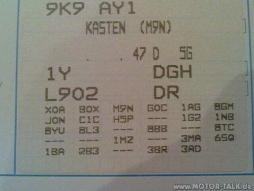

na ein motorsteuergerät hat doch jedes auto oder meinst du das von der wegfahrsperre... ich weiß ja noch nicht mal ob ich überhaupt eine habe wie bekommt man das raus steht das in dem service heft da is ja so ein aufkleber drauf wo die ganzen daten drauf stehen aber da kann ich nichts draus erkennen ich leg mal ein foto als anhang rein vielleicht wißt ihr ja darüber was ob er eine wegfahrsperre hat
Dsc01048
Also wenn das Motorsteuergerät nicht erkannt wird, dann sollten die Komponenten schonmal aufeinander angelernt werden. Du hast einenkompletten Motor mit Pumpe gewechselt, oder? Beim 1Y hast du glaub das Steuergerät in die Pumpe integriert. Dann kann es freilich nicht funktionieren.
