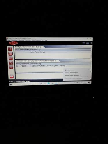

Was sind den für Fehler hinterlegt ??
Da muss ja irgendwo was im Fehlerspeicher stehen.
Hast du jetz Fehlere ausgelesen?
M
Mein Laptop hat das vci nicht erkannt, obwohl es Strom hatt. Also, Hatte anfangs ein anderen tester angesteckt der hier noch rum liegt und wollte sehen was der macht, aber ging nicht,da er nicht aktualisiert ist, hat er angezeigt, dann den Tester wie sonst und dann hat das Laptop das vci nicht mehr erkannt. Hab für heute aufgegeben. Ich weiß es noch nicht. Vermutlich das gleiche wie vorher, hat ja nix gebracht, mein Handeln.

Bevor du noch mehr Geld für Teile ausgibst, die nicht kaputt sind, würde ich in eine Werkstatt gehen, die einen ordentlichen. Diagnosetester hat und die nötige Ausrüstung, um eine Druckprüfung im Ansaug- und Abgassystem zu machen!
