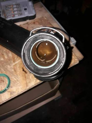

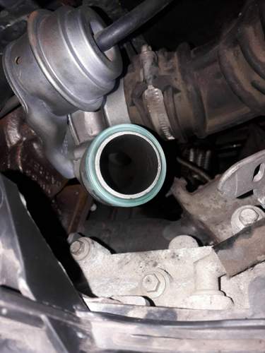

ich habe zurzeit einen Trafic in der Garage, den 1.9 dci115.
Es leuchtet immer sporadisch, also nicht immer die Lampe im Cockpit und Notlauf setzt ein. Also nicht immer. Manchmal 1 Tag alles gut, läuft gut, nachsten morgen kurz paar meint warmlaufen lassen, lampe an und notlauf, dann paar Tage alles bestens, dann wieder paar Tage sofort lampe an, im Moment wieder alles gut. Jetzt wollte ich die Lamnadsonde tauschen und finde Sie nicht. Hab oben ab Turbolader bis zum Auspuff Mitte alles abgelichtet und abgetastet, nix, dann Werkstatt angerufen, der sagte mir neee, such mal vor dem Turbolader, hab ich, der sitzt ja aber direkt am Motorblock.
Es wäre nur noch denkbar hinter dem fetten Ansaugschlauch, der zum Turbo führt. Aber vorher wollte ich lieber mal nachfragen bei jemandem der es vielleicht schonmal gemacht hat bei diesem Motor.
Vor und hinter dem Kat, alles abgesucht. Bin grade bisschen verzweifelt ?? die neue Regelsonde hab ich bekommen, also muss doch auch eine alte da sein. Bj 2007
Ich hab paar Bilder von vor, unter und hinter dem Turbo gemacht, vielleicht bin ich blind. Oder vielleicht kann mir so jemand erklären wo ich suchen muss.
Danke für das Intresse

Jetzt hab ich es, der ladeluftschlauch, welcher auf dem Turbo von oben steckt geht nicht richtig rauf, bzw hält nicht, scheint verformt, zusammengezogen wohl. Der rutschte runter im Betrieb, dadurch dann der Fehler. Ich kam drauf wegen druckprüfung anmerkung. Das ist überhaupt nicht dicht. Danke
Welcher ? Jener :> https://www.ebay.de/itm/194320808530?...
Da ist ne Dichtung drinn und die Leitung wird durch eine Klammer gehalten. Man muss den schon ziemlich fest drauf drücken das die Klammer einrastet
Ja, genau so, ich hab mich doof angestellt die klammer rüber zu schieben, dann aber doch gemerkt, das ich sie an die richtige stelle nur verdreht aufsetzen musste, dann, wenn alles fest gedrückt ist, nur die klammer bisschen in die Führung drehen und schnapp , ist sie drinne, wenn man die über schieben will, keine Chance , rutscht immer daneben und schwer zu sehen. Jetzt passt es
Ja, genau, die grüne Dichtung. Hab sie erstmal aufgedrückt, bekommen, gibs einzeln für 10€
Diese
