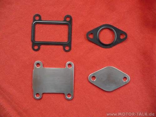

ich habe bei EDS die AGR-Verschlussplatte inkl. Dichtung bestellt. Muss ich beim Einbau irgendetwas beachten? Wird die Platte unter das AGR geschraubt, oder kommt das AGR dann komplett weg? Hat vielleicht jemand Bilder vom Einbau?
Ich weiß es gibt schon einige Threads bei denen es um ähnliche Themen geht, aber so ne richtige Antwort konnte ich nicht finden.

kann mir jemand sagen, aus welchen Material die AGR-Verschlußplatte von EDS ist? Aus Stahlblech oder aus Alublech?
Da ich 16,90€ + 7,00€ Versand ganz schon teuer finde habe ich mich mal im Internet nach Alternativen umgeschaut. Bei ebay.uk findet man eine Menge Verschlußplatten für das AGR zu einem vernünftigen Preis, z.B. http://cgi.ebay.co.uk/.../120736870709?...
oder auch noch Andere. Was mir aber aufgefallen ist, das fast alle Verschlußplatten aus 2mm Aluminium sind. Daher meine Frage.

Die Platte von EDS ist aus Stahlblech.
Meine ist auch aus 2mm Alu und hält , mach Dir da keine Sorgen ...
Meine war auch aus Alu, hab letzte Woche mal das AGR abgebaut.
Und siehe da das Alu hatte sich in Wohlgefallen aufgelöst und zwar vor und hinter dem AGR. Konnte es nicht glauben, Ok. war auch ziemlich dünnes Blech(Keksdose).
Habe jetzt eine aus Edelsthalblech verbaut.
So,
erstmal Danke für die Antworten. Ich werde mir nun doch eine Verschlußplatte aus verzinkten Stahlblech selber bauen. Hatte auch EDS angerufen und die haben auch bestätigt, das Ihre Platte aus Stahlblech ist. Jetzt überlege ich nur noch, ob ich die Platte auf der Abgasseite oder der Ansaugseite vom AGR mache. EDS bietet ja ansaugseitig an, der Mitarbeiter am Telefon konnte mir aber auch nicht sagen warum und welchen Vorteil es hat, könnte aber aus strömungstechnischen Gründen sein. Abgasseitig wäre der Vorteil, das kein Dreck mehr ins AGR kommt. Da meins aber eh schon gebraucht ist, ist es ja egal. Werde es wahrscheinlich wie bei EDS machen, hat bestimmt einen Grund.

Definitiv nein. Ich hatte mich auch mit dieser Frage beschäftigt und dazu mehr fach kontakt mit EDS. Endergebnis: Selbst bei NoAGR wird das AGR-Ventil noch zu 20% angesteuert. Hat irgend was mit dem bestehn der AU zu tun. Wenn ich wieder an meinem anderen Rechner sitze werde ich die Mail von EDS mit der Erläuterung mal zitieren.
So, hier nun das was mir EDS bzgl. der NoAGR-Software geschrieben hat: "... Das AGR wird durch die Software immer noch zu 20% angesteuert, dies ist für die AU notwendig. Mit einer 0% Ansteuerung würde es bei den AU Geräten einen Rediness-Code geben, der verhindert, dass die AU nicht bestanden wird!
Wenn Sie es ganz abschalten wollen, müssen Sie noch die AGR Verschlussplatte montieren! ....
Damit sollte aber auch allen die nur mit der Variante NoAGR rumfahren bewußt sein, das Ihr AGR nicht 100% dicht ist.
Ich habe mir jedenfalls gestern aus Edelstahlblech 2 Verschlußplatten gebaut.
