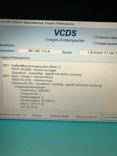

ich habe einen Audi Avant A4 B8 / Erstzulassung 2009.
Vor einiger Zeit ist die gelbe Kontrollleuchte „Abgaskontrollsystem“ an gegangen.
Wie in der Betriebsanleitung beschrieben bin ich sofort zu einem Fachbetrieb (in diesem Fall ATU) gefahren um das Problem beheben zu lassen.
Einen Tag später konnte ich das Auto abholen, laut ATU sei die Ursache die sogenannte Lambda-Sonde gewesen, diese wurde ausgetauscht und der Fehlerspeicher wurde zurückgesetzt. Die gelbe Kontrollleuchte war wieder aus.
Ein paar Tage gab es keine Probleme. Während einer längeren Fahrt auf der Autobahn ist die Kontrollleuchte „Abgaskontrollsystem“ dann wieder an gegangen.
Etwas verärgert über ATU habe ich deshalb einen Freund angesprochen der ein Gerät und die passende Software besitzt um den Fehlerspeicher auszulesen.
Nach dem Auslesen des Fehlerspeichers meinte der Freund die Ursache könnte auch am Luftmassenmesser liegen. Wir sind deshalb hergegangen und haben einen hochwertigen Luftmassenmesser bestellt und eingebaut. Nach dem Austausch des Luftmassenmessers ist die Kontrollleuchte „Abgaskontrollsystem“ wie von Geisterhand erloschen, ohne das wir den Fehlerspeicher zurücksetzen mussten.
Hurra dachten wir, Fehler gefunden.
Nix da, nach ein paar Tagen das gleiche Spiel. Wiederrum auf einer längeren Fahrt ist erneut die Kontrollleuchte „Abgaskontrollsystem“ an gegangen.
Nach einigem Googeln haben wir als mögliche Ursache eine verunreinigte Drosselklappe identifiziert. Wir haben uns deshalb ein spezielles Drosselklappen-Reinigungsmittel gekauft und mit diesem Mittel die Drosselklappe genau nach Anleitung gereinigt. Anschließend den Fehlerspeicher zurückgesetzt.
Danach war wiederum für einige Tage alles gut. Gestern dann wieder das gleiche Spiel. Diesmal ging nach einer kurzen Fahrt wieder die Kontrollleuchte „Abgaskontrollsystem“ an.
Einen Screenshot vom Fehlerspeicher habe ich diesem Thread angehangen.
Des weiteren sollte ich dazu sagen, dass es dann wenn ich mit dem Fahrzeug stehe, ab und an ziemlich stark ruckelt, als ob der Motor nicht rund läuft. Das Ruckeln tritt aber nur manchmal auf und verschwindet häufig auch wieder.
Habt Ihr eine Ahnung wie ich der Ursache für dieses Problem auf die Spur kommen kann?

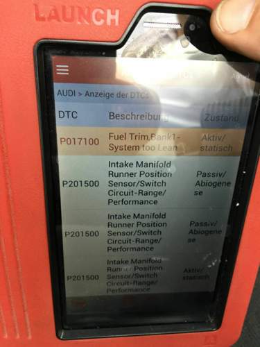

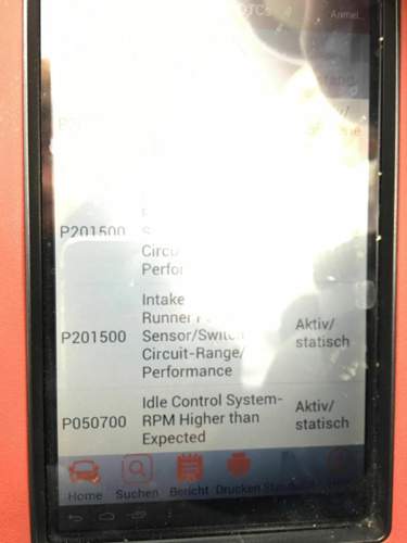

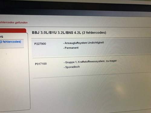

Hallo
Bei meinen Vater beim Audi a4 B8 1.8Tfsi ist die Motorcheck lampe angegangen
Motor rennt unrund im stand
Fehler ausgelsen Fehlercode P227900 und P017100 siehe Fotos
Bekannte Fehler? Weiss jemand was
[Von Motor-Talk aus dem Thema 'Audi 1.8Tfsi Motorcheck Fehlercode P227900, P017100' überführt.]
Der zieht irgendwo Falschluft muß man suchen ob ein kleiner Schlauch oder ähnliches nähe Saugrohr undicht ist.

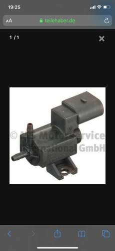

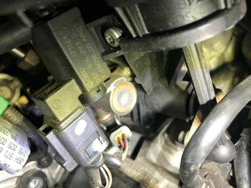

Ich habe die Lambdasonde 1 vor dem kat bestellt.
Die schläuche habe ich kontrolliert sind noch ganz .
Unterdruckdose ist selbst in ordnung habe am schlauch angesaugt bewegt sich sowohl das gestänge freigängig.
Da gibt es einen sensor wo due schläuche dran sind . Kann sein das der defekt ist? Siehe foto
Wollte euch bescheid geben.
Fehler begoben
Lamdasonde vor kat ausgetauscht
Und ein unterdruckschlauch am ansaugkrümmer war undicht
