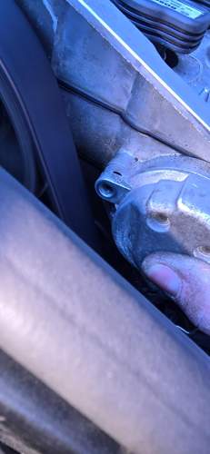

Ich hab das Gefühl das der echt irgendwo um 1 Zahn oder Rollenglied versetzt ist. Hab heut mal einen kleinen Versuch gemacht. Unzwar den Nockenwellensensor losgeschraubt und minimal verdreht. So wie ich auf dem Bild halte so hab ich einen Phasenwinkel von 0 Grad.
Heißt das jetzt das ich die Einlass Nockenwelle zb um 1 Rollenglied im Uhrzeigersinn zurückdrehe und dann komm ich auf die 0 Grad? Oder hab ich gerade einen denkfehler? Weil ich hätte ketzt gesagt das Stück was ich den zurückgedrehr habe kännte wohl 1 Zahn bzw 1 Rollenglied sein. Oder sehe ich das falsch?
