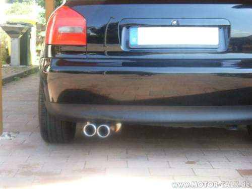

so meine Friedrich AGA Gr.A ist endlich drauf. Ein Kumpel hat die mir in der Werkstatt dran gebaut, jetzt ist das Problem dass der ESD und das Rohr (zwischen ESD und MSD) so konstruiert sind dass die Endrohre unter der Stoßstange sind. Ich möchte das ganze aber höher haben, also mit Ausschnitt in der Stoßstange.
Zum schluß standen 5 Leute unter dem Auto und jeder brachte eine andere idee wie man das am besten machen könnte. Da beim einfachen hochziehen des ESD das Rohr am Unterboden anschlagen würde.
Es gibt doch schon bestimmt einige hier die schon erfahrung gemacht haben und mir sagen könnten wie das am einfachsten und besten ist den ESD hoch zu bekommen!?
Denn so wie es jetzt ist sieht das richtig sch.... aus.

Die Halterungen die in den Gummilaschen drin hängen abtrennen und kürzen. Sollte der ESD dann am unterboden anschlagen, einfach die Stellen etwas anpassen. (Reinkloppen!)  ;-)

genau so habe ich es auch gemacht
die FMS Anlage hängt bei mir auch etwas weit unten, aber so schlimm find ich es nicht. Problem ist halt wirklich das Rohr, was oben aneckt und nicht die Halterung.
Noch eine andere Frage: wenn man die Endrohre bzw. den gesamten ESD betrachtet, zeigt der bei euch auch ein bisschen nach links?? (ist minimal, aber noch besser wäre es, wenn die beiden Rohre 100% gerade nach hinten zeigen würden 🙂)
anbei mal 2-3 Bilder. (den Heckansatz werde ich bei Gelegenheit mal tauschen, da erstmal das schwarze Klebeband, welches meiner Meinung nach nicht sehr auffällt, den Ausschnitt vom Vorbesitzer verdecken soll)

Ich kann nur sagen dass es bei mir nicht so aussieht. Mein ESD ist gerade bzw. sieht so aus.
Na der ESD hat nach oben hin genug platz und das mit den Haltern dürfte kein Problem sein. Das Problem ist nur das Rohr das über die Achse geht, das geht jetzt schon so extrem nach oben und nah an den Unterboden ran, dass wenn der ESD hoch kommt das Rohr am Unterboden anliegt oder spätestens dann anschlägt.
mein Kumpel und seine Leute standen unterm Auto und haben überlegt wie das am besten gehen könnte, da das hindrehen des Rohres zwischen ESD und MSD nicht viel bringt bzw. nicht weit geht.
Da es dann aber schon 21 Uhr war hatten die dann auch keine lust mehr weiter rumzuprobieren. Was ich verstehen kann, schließlich muß ich auch nichts zahlen.
Ok, ich muß zugeben meiner ist auch so krumm. Iss mir vorher garnicht so aufgefallen. Ansich geht es ja mit der Kontur der Stoßstange.
jup schlecht sieht es nicht aus, wollt halt nur mal wissen ob das andere auch so haben 😉

Nur gefällt mir halt die optik nicht, meiner hängt momentan niedriger als deiner aber ich möchte gerne höher als deiner ist, nur bezweifel ich dass es so einfach geht.
Muß man halt ein bißchen Jonglieren , aber es geht . Habe ihn bei mir recht hoch . Deutlich höher als auf dem Foto .
Werde die Tage mal ein Bild davon einstellen .
Ich mußt ihn vor kurzem etwas senken , da durch die Extreme Tieferlegung etwas behängte Platz Verhältnisse im Bereich der Achse herrschten .
Wird aber wieder geändert und dann kommt ein Foto von der Höchst möglichen Position .

Also gibt da keine großartigen eingriffe in die AGA damit das geht? Weil der eine gestern meinte dass man eventuell ein Stück vom Rohr am ESD abschneiden müßte. Aber keiner von denen hatte bis jetzt eine FMS AGA verbaut (und schon garnicht am A3 überhaupt ne AGA) und deswegen waren die alle sich net so sicher.

Zusätzlich werde ich FMS mal Anschreiben das alle Anlagen und ESD die von mir Bestellt werden eine Einstellbare Möglichkeit bekommen . Das kenne ich von anderen Herstellern .
Als Beispiel werde ich meine so Umbauen.
