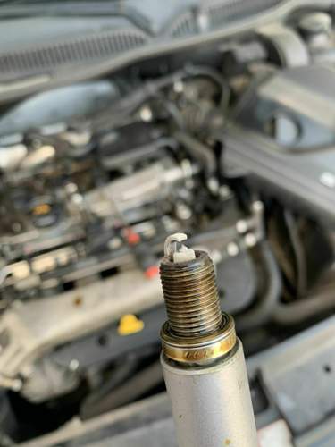

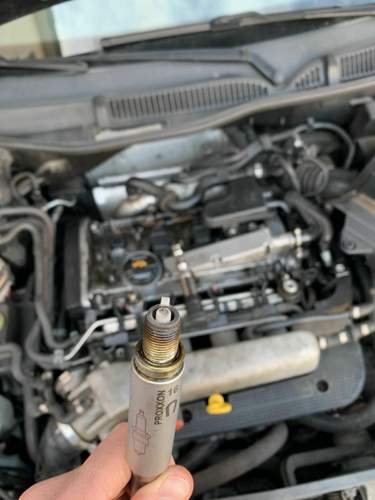

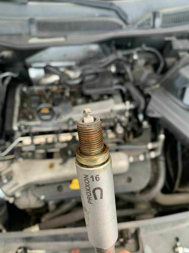

Schraub mal die Zündkerzen raus und mach mal ein Foto.
Anbei Fotos von den Kerzen. Das Öl auf dem Kerzengewinde stammt noch von der undichten Ventildeckeldichtung. Diese habe ich ersetzt.

Die Kerzen sehen jetzt auch nicht nach massiver Ölverbrennung aus.

Die zündkerzen sind auch abgebrannt und sehen grau aus das deutet eher auf eine höhere Temperatur an beim ölverbrauch bin ich beim fiestaknecht könnten ventilschaftdichtungen ölabstreifringe turbowelle lager verschlissen um das zu beheben steckt evtl mehr arbeit dahinter falls du ein ambitionierter schrauben bist dann packst du das sonst wird's zu teuer und aufwendig.

Das sind mit Sicherheit Iridium Kerzen 😉
Das Grau wäre bei mir noch im Toleranzbereich, vorausgesetzt es sind auch die richtigen Kerzen.
Hallo überprüfe mal den passenden wärmewert
An den zündkerzen
Danke für Eure Tipps, aber auch wenn meine Frage das vielleicht nicht erkennen lässt kenne ich mich schon etwas mit Autos aus. Die Zündkerzen sind die richtigen, nämlich NGK PFR6Q.
Allerdings sind die schon 50tKM verbaut, mache ich also jetzt auch mal neu.
