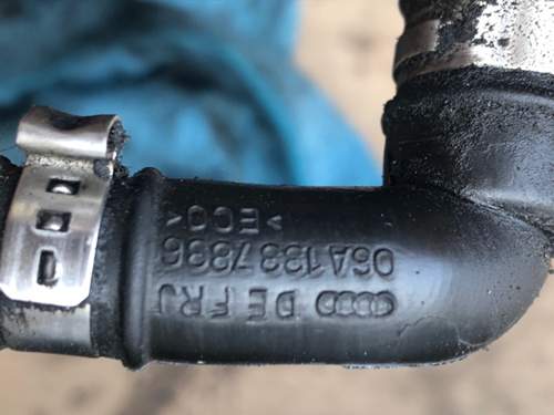

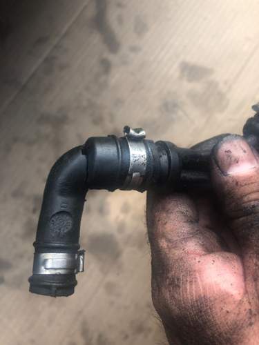

Moin Leude,
Ich hab folgendes Problem.
Mir ist vor ein paar Tagen die Kurbelgehäuseentlüftung Hops gegangen und konnte den Großteil aller Schläuche wechseln. Dann hab ich bemerkt dass ein Winkelschlauch der unter der Ansaugbrücke angeschlossen ist auch Hops gegangen ist. Ich weiß echt nicht mehr wo ich das Ding auftreiben soll. Der freundliche beim Audi teileservice meinte dass es seit letztes Jahr nicht mehr produziert wird und sie auch keine Bestände haben.
Teilenummer ist 06A 133 7836
Ich hoffe ihr könnt mir weiterhelfen.
Mit freundlichen Gruß Andre

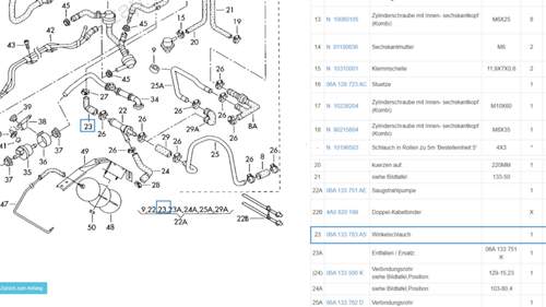

Moin.
Dein kaputtes Teil ( 06A 133 7836 ) ist die Nummer ab Werk, also das Erste bei Auslieferung.
Die Ersatzteil-Nummer wurde geändert auf 06A 133 783 AS (siehe link und Bild).
https://shops.audi.com/.../schlauch-06a133783as-11?...
Gruß BremenAUDI72
