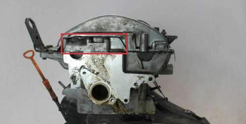

hmmm.... mir fällt gerade der Begfriff nicht ein.
Aber haben die Audi Motoren nicht so eine Verstellung der NW ab 4000-4500 rpm?
NW Steller am abspacken oder Sensoren falschrum angeschlossen?
Habe keinen Nockenwellen versteller beim aeb.
@_Mirco_ schrieb am 27. November 2019 um 19:56:25 Uhr:
Da dein Motor zwei Nockenwellen hat der auch einen Versteller (Spanner)
Aeb
Hi Djohm,
Da hast du recht, ich verstehe aber nicht in wie fern der sich verstellen sollte ?
Da ist ja keine Regelung dran wie beim anb oder apu etc.
es sind doch nur 2 gleitschienen die mit dem Öldruck Spannung auf die Kette geben Richtig ?
