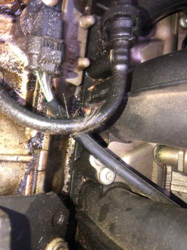

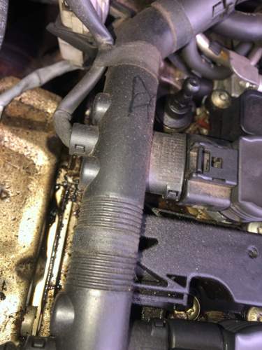

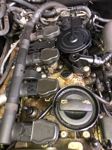

Sowohl als auch ich mache mal morgen ein foto und lade es hoch es wurde auch die KGE getauscht. Habe es jetzt von der Rechnung abgelesen
Fotos Motorblock
Bah sieht das -sorry- eklig aus. Ganzschöne Schlacke.
Alles mal schön saubermachen.... Dann kann man auch besser erkennen wo sich das evtl. herausdrückt.
Wieviele km ist das mit der KGE her? Was wurde verbaut?
